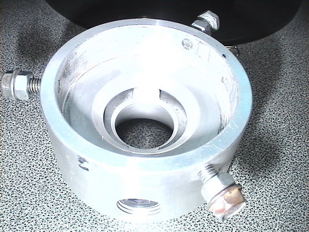

ที่ผมเอา MIX ของ HANA มาให้ท่านทั้งสองเพื่อ
1. ทดสอบการใช้งานว่าแตกต่างจาก MIX เจ๊หลีอย่างไรบ้าง
1.1 ความรู้สึกในการใช้งานว่าเป็นอย่างไร
1.2 อัตราสิ้นเปลืองเมื่อเทียบกับ MIX อื่น ในความโตของรู MIX ที่เท่ากัน
1.3 รูที่น่าจะทำสาลิกาป้อนเหยื่อ ในอนาคต ?
2. สาเหตุที่ซื้อเพราะ อ. แอ้ม บอกว่าดี และคุณสกลรับรอง
แต่ถามคุณสกลหน่อยว่ารับประกันในกรณีใดบ้าง ?
3. ราคาตัวละ 700 บาท จากการทดสอบแล้วถามว่าคุ้มราคาไหม
แล้วจะเอารูปมาลงให้ดู
 จาก ขาว CIVIC
 พุธ, 9/8/2549
19:24
202.90.119.244
 คำตอบที่ 63

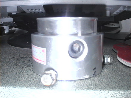

       ลงรูป MIX HANA ให้ดูรูปที่ 1 ที่ป้ายสติ๊กเกอร์แดงเขียนไว้ว่า
สิ้นสุดการรับประกันเมื่อสติ๊กเกอร์ฉีกขาด

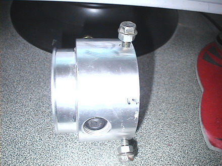

       รูปที่ 2

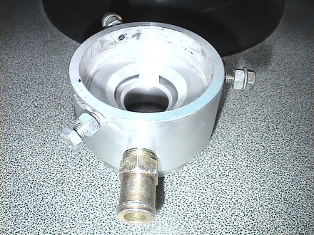

       รูปที่ 4 อ้อลืมไปรูดำ ๆ ที่เห็นฝังน้อตหกเหลี่ยมเป็นรูสาลิกาป้อนเหยื่อ

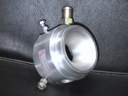

       รูปที่ 5

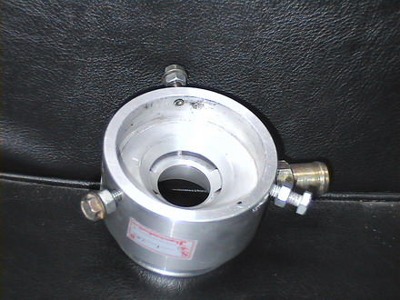

       รูปที่ 6

       อืมส์....ดูแล้วน่าเล่นเนอะ
มีรูเพิ่มให้เล่นสาลิกาด้วย ฮี่ฮี่
ว่าแต่ ขนาดเท่าไรเนี่ย วงใน วงนอก อ่ะครับ เพราะท่อไอดีผม สามนิ้ว (76 mm.)
แต่...เอ...อ.แอ้ม บอกไว้ว่า หม้อคู่มิก
ผมใช้ Autronic นี่ดิ ไม่เห็นมี มิก Autronic เลย (หรือมี)
เลยต้องลองผิดลองถูกเล่นมิก ไปเรื่อยๆ ทั้งขนาดรูใน
และ แบบมิก
นี่ มิกเตาแก๊สยังไม่เคยลองเลยอ่ะ สงสัยต้องหามาลองมั่ง
แต่เคยเห็นที่ร้านเจ๊หลี มันอันเล็ก รูในก็เล็ก ถ้ากลึงขยาย จะโดนรูเตาแก๊สแน่ๆ

       ขนาดวงใน 66.35 มม ขนาดวงนอก 78 มม ขนาดด้านกรอง 65 มม
ผมว่าขนาดไม่เป็นปัญหาสำหรับคุณโรจน์แน่ ๆ
เพราะ MIX ผมราคา 700 บาท
แต่ท่อยางที่ใช้ต่อกรองอากาศราคาเลข 4 ตัวขึ้นคุณโรจน์ยังยอมจัดหา
ใช่ใหมครับ......................
