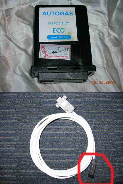

       เห็นแล้วอยากซื้อมา ลองก๊อปจัง จะได้ตัดต่อเอา สาย ยาว ๆ สัก 10 เมตร เลย ไม่มีโน้ต บุ้ก อ่ะ มีแต่ PC อ่ะ
5555 แต่ตอนนี้นังไม่มี แลมด้า เลย อดใจไว้ก่อน
แล้ว ที่ผมวงกลมแดงไว้ ไปต่อกับอะไร

       วงกลมแดงไปต่อกับกล่อง Lamda Control ครับ
มี PC ก็ไม่เป็นไร วางใกล้ๆ ลากสายไปหา แต่คงลำบากหน่อยตอนจูน
ผมใช้ Notebook รุ่นเก่าบุโรทั่ง ยังจูนได้เลย โปรแกรมมันไม่ต้องการคอมเลิศหรูอะไร

       คุณ โรจน์ ใช้ ตัวนี้ จูนหรือเปล่า อ่ะ เล่นยังไงอ่ะ

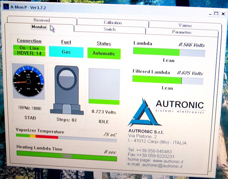

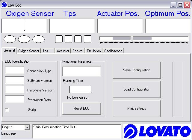

       มิได้ ครับ
ผมพยายามใช้แล้ว แต่มันไม่ได้ มันขึ้น Serial Communication Time Out ครับ
ไม่รู้ว่ามันใช้กันไม่ได้ หรือต้องแก้ไขค่าอะไรบ้าง
ผมเลยจำใจใช้ ของ Autronic v.1.7.2

       ถ้าใช้ตัวนี้ จูน lamda autogas ได้ป่ะ พี่ แล้วสายเป็นแบบตัวบนหรือเปล่าพี่โรจน์ จะได้ลองหาข้อมูลเพิ่มเติมเกี่ยวกับการจูนอ่ะ
ยังไม่มีแลมด้าเยย แต่อยากจะจูนเป็น ซะแล้ว

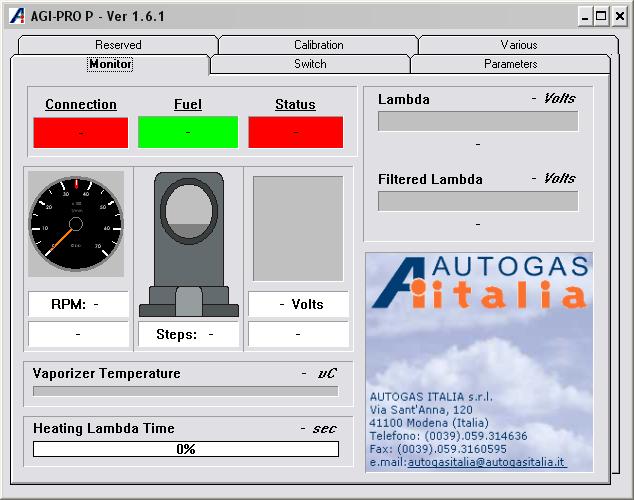

       คุณชาย อ่อนนุช
ของผมเป็นของ Autronic เอาโปรแกรมแบบ คต.ที่ 39 มาใช้ได้ครับ
หน้าตาเหมือนกันเป๊ะ ต่างกันที่ Autronic V1.7.2 นี่สามารถปรับค่าเกจ์แก๊ส (ของ Autronic เอง) ให้แสดงผลตรงความเป็นจริงได้
กลับกันยังไม่เคยลองครับ
ผมยังติดใจ ตอนไปมิตติ้ง คุณนัน สอนจูน ด้วย software Lovato (LOV-ECO)
หน้าตาอีกแบบนึง แต่ใช้กับ Autogas เหมือนกัน
แต่ผมเอามาใช้ มันใช้ไม่ได้ไม่รู้เพราะอะไรเหมือนกัน

       ถ้า software Lamda Control v.1.7.2 ได้มาตอนซื้อสาย Link ครับ ตอนซื้อผมระบุว่าใช้กับ Autronic
แต่ถามแล้ว สาย Link ใช้กับ autogas ได้
(สาย Link ประกาศขายใน web นี้แหละ)
