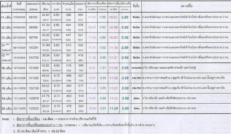

       หลังจากใช้งานไป 4 เดือนกว่าและวิ่งไปเกือบ 10,000 กิโลเมตร ผมจึงขอรายงานผลการใช้งานแบบละเอียด จากการจดบันทึก ดังรูปที่แนบครับ

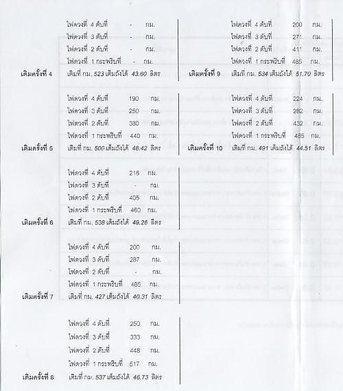

 คำตอบที่ 62
       แผ่นที่ 2 ครับ

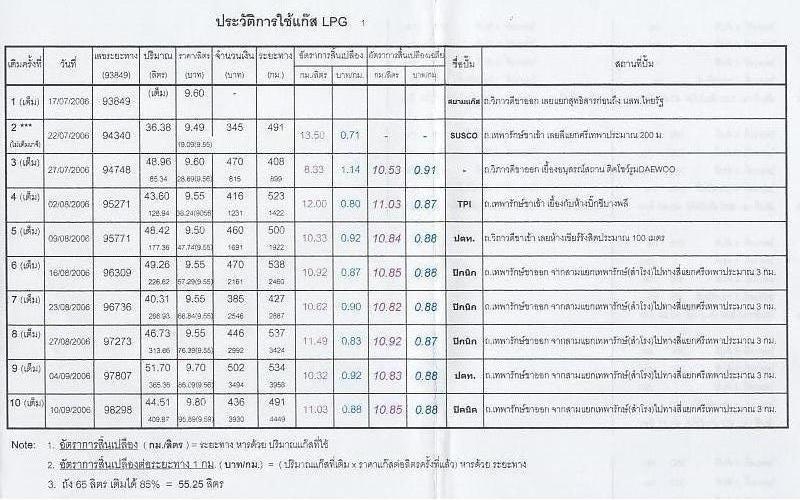

       แผ่นที่3 เป็นรูปที่ได้จากการจดค่าที่ไฟ LED ที่โชว์ปริมาณแก๊สในถังที่ดับในแต่ละดวงครับ
(.. LED มีทั้งหมด 4 ดวง )

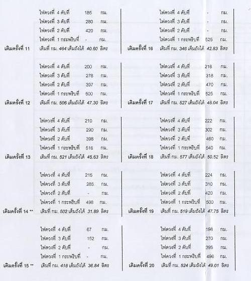

 คำตอบที่ 64
       แผ่นที่ 4 ครับ

       จากการใช้งานมา 4 เดือนกว่า ซึ่งผมใช้ขับไปทำงานระหว่างบ้าน(สมุทรปราการ)ไปทำงานที่ดอนเมือง ยังไม่พบอาการงอแงแม้แต่ครั้งเดียว
.. พอใจกับผลที่ได้รับ, มีความสุขกับการใช้งาน และ.. คิดว่าผมตัดสินใจถูกที่เลือกติดLPGกับรถคันนี้ครับ
