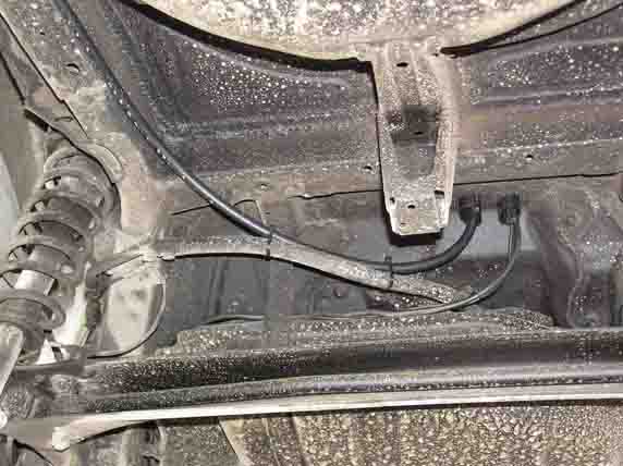

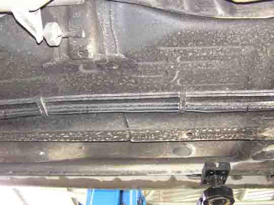

       ใช้สายรัดcableรัดตามแนวอีกที

       ตรงท่อร้อยสายเค้าทำไม่ค่อยเรียบร้อยอ่ะครับ น่าจะมี"ก้อนขี้หมา"อุดเน๊อะ! แต่ก็บอกช่างแล้วหล่ะ พอดีของหมดพอดีเลยไม่ได้อุดให้ เด๋วจะต้องทำเองครับ

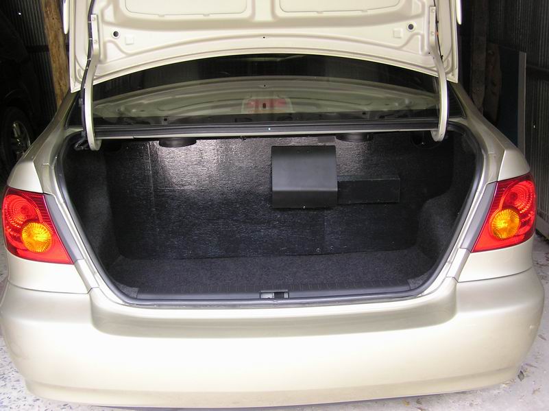

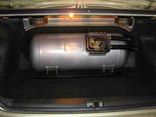

       สภาพห้องสัมภาระหลังการติดตั้ง (..ขออภัย ถ่ายในที่มืดเลยมองไม่ชัดครับ)

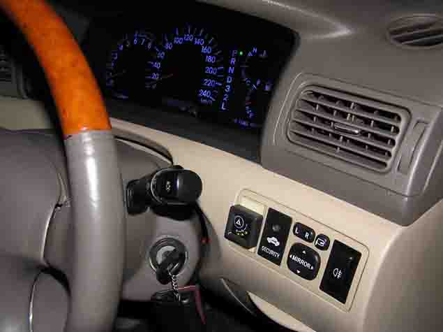

       ตำแหน่งที่ติดตั้ง switchครับ

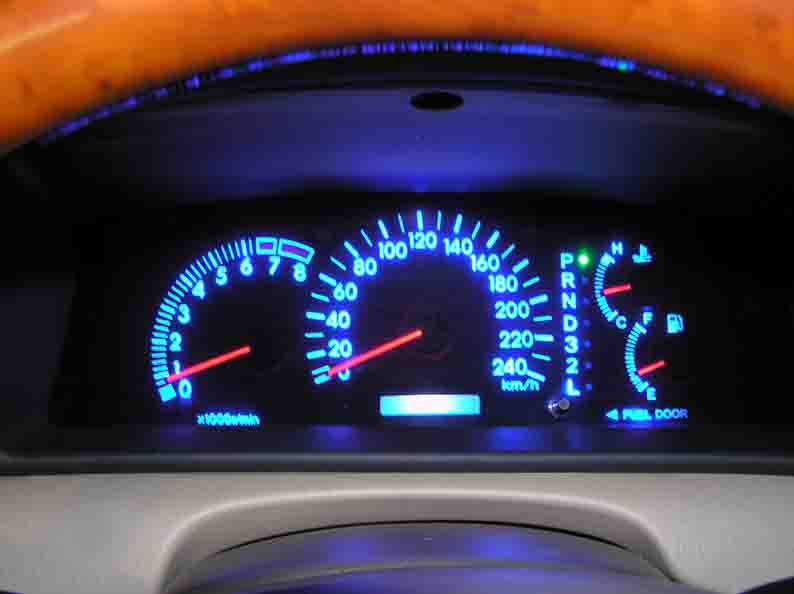

       ไฟ alarm (..engine) ไม่ขึ้นมาให้เป็นกังวลครับ

2. คคห.27 จะอุดไปทำไมในเมื่อเค้ามีไว้สำหรับระบายแก็สเวลาที่รั่วจากวาล์วในรถไม่ให้เข้ารถ

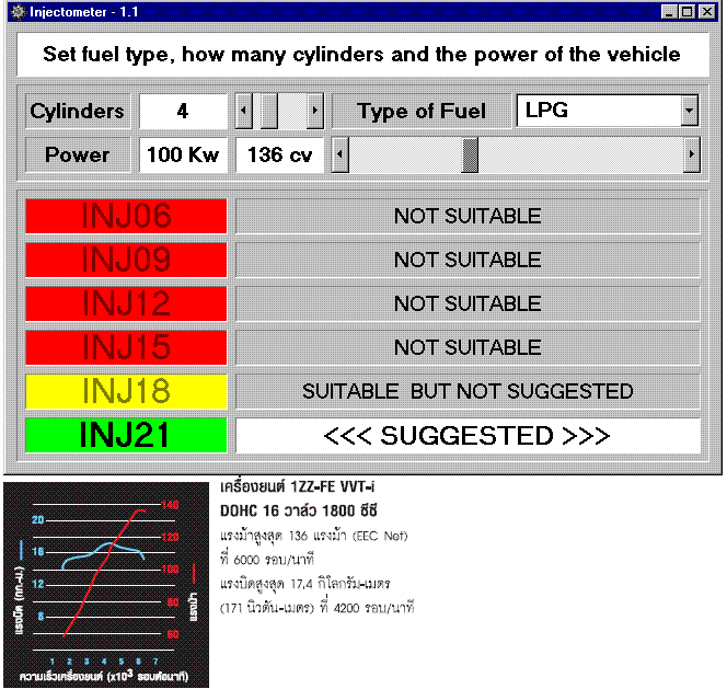

       แสดงว่าช่างต้อง tune ได้ดีมากถึงกับทำให้หัวฉีดเบอร์ 15 ทำงานได้ดี สามารถจ่ายแก็สได้เหมาะกับความต้องการของเครื่องยนต์ แต่ไม่ทราบว่าถ้าเร่งแซงในกรณีที่ต้องแซงให้พ้นๆจะทำให้เครื่องมีกำลังหรือเปล่านะครับ 60->100-120 (เร่งแซงรถบรรทุกที่ต่อแถวกันอยู่นะครับจากความเร็วที่ตามรถบรรทุกอยู่ที่ 60 ไปเป็น 120)

แต่ก้อนขี้หมาที่อุดรูเนี่ย เฟิร์มเหมือนคุณพรว่าอย่าไปทะลึ่งอุดรูระบายแก็สนะคับ

ขนาดของหัวฉีด เล็ก จ่ายแก็สได้น้อยกว่าเบอร์ใหญ่ มันจะเปิดหัวฉีดมากกว่าเบอร์ปรกติ แต่เมื่อเครื่องมันต้องการแก็สมากๆ มันจะจ่ายได้ไม่พอ ลองดูครับ ถ้าอัตราเร่งได้ใกล้เคียงน้ำมันก็ใช้ต่อไปรถของคุณเอง
ลองถามหลายท่านที่ได้ Jet18 จาก GMC ดูนะครับ ว่ามันรถมันแรงม้าเกิน113แรงม้า มีอาการยังไง เมื่อหัวฉีดมันเล็ก รถคุณ 136 แรงม้านี่ Jet15 มัน Not Suitable(ไม่เหมาะสม)ครับ

       ผมโทรคุยกับช่างมาแล้วครับ ช่างบอกหัวเบอร์21จะเหมาะสมกับรถที่มีซีซีเยอะมากกว่า และด้วยขนาดที่ใหญ่(..เดาว่าคงเป็นขนาดรู) ทำให้เปลืองแก๊สมากกว่าตามไปด้วย อีกอย่างช่างก็บอกเคยใช้เบอร์21แล้วจะtuneยากและมีปัญหาในรอบเดินเบา
อาจจะเป็นเพราะตอนที่ผมจะติดผมได้บอกว่าผมต้องการแบบประหยัดเพราะผมขับรถไม่ค่อยเร็ว ( 80-100 กม./ชม.)อาจจะเป็นด้วยเหตุนี้ก็ได้ช่างถึงเลือกใช้เบอร์นี้กับรถผม
ผมได้ถามย้ำเพื่อความสบายใจว่าผมใช้ไปแล้วจะมีปัญหาอะไรตามมาหรือปล่าว? ช่างบอก "..ไมปัญหาครับ"

แต่ผมติดใจคำของช่างที่ว่า "หัวเบอร์21จะเหมาะสมกับรถที่มีซีซีเยอะมากกว่า และด้วยขนาดที่ใหญ่(..เดาว่าคงเป็นขนาดรู) ทำให้เปลืองแก๊สมากกว่าตามไปด้วย อีกอย่างช่างก็บอกเคยใช้เบอร์21แล้วจะtuneยากและมีปัญหาในรอบเดินเบา"
มันเหมือนกับไม่ได้รู้อะไรกับอุปกรณ์ที่จะติดตั้งให้ลูกค้าเลย พิจารณาเอาเองนะครับใครที่จะไปติดกับร้านนี้ ยังหลอกลูกค้าอีกต่างหาก(ที่ผมขีดเส้นใต้ไว้)

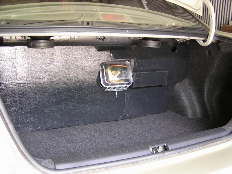

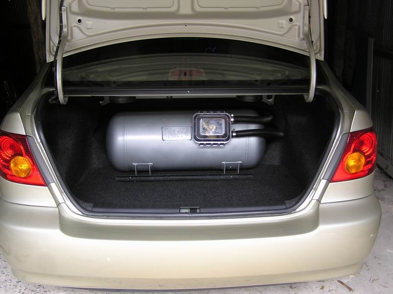

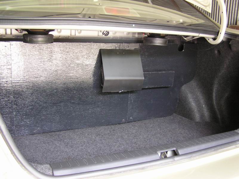

       สภาพห้องเก็บสัมภาระท้ายรถหลังการติดตั้งถังแก๊สแล้ว
 จาก Gentleman007
 อาทิตย์, 23/7/2549
15:47
203.113.36.7
       เพื่อให้ห้องเก็บสัมภาระรถผมดูสวยงาม ผมจึงทำการปกปิดเพื่อไม่ให้เห็นถังแก๊ส โดยผมทำเอง ใช้เวลาวันครึ่งครับ (1เสาร์กับอาทิตย์ครึ่งวัน) พอเสร็จแล้วก็รีบเข้ามา post อวดกันเลยเชียว!

 คำตอบที่ 47
       ตรงครอบพลาสติคที่ไว้สำหรับดูปริมาณแก๊ส ผมทำเป็ฝาพับสามารถเปิดออกดูได้อย่างชัดเจน โดยมีสปริงเกี่ยวป้องกันการกระเด้งในเวลาใช้งานปกติครับ

 คำตอบที่ 48
       เปิดกระโปรงท้ายก็เห็นสภาพนี้เลยครับ..
ดูสวยงามในระดับหนึ่ง แต่คิดว่าอาทิตย์หน้าถ้ามีเวลาจะไปหาซื้อพรมมาปิดทับส่วนที่เป็นไม้อัดอีกที คิดว่าน่าจะดูดีกว่านี้ครับ
