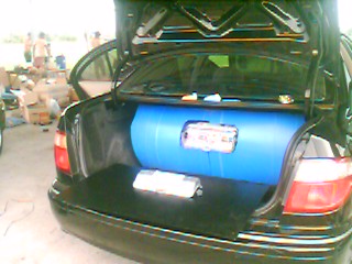

       อีกแบบครับ

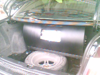

       ที่ปิดถัง NEO
 จาก KHOM
 พุธ, 9/8/2549
11:10
203.151.141.194
       ทำใส่เล่น ๆ ครับ ประหยัดตังด้วย
 จาก ToeRY
 พุธ, 9/8/2549
12:30
61.90.200.2
       ใช้วัสดุอะไรทำครับ ราคาเท่าไร
 จาก KHOM
 พุธ, 9/8/2549
18:31
203.151.141.194
       ฟิวเจอร์บอร์ด ครับ ให้ดี ต้องสีดำครับ กลมกลืนกับรถดี ครับ

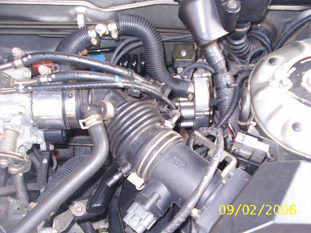

       ถึงคุณ KHOM Fix mix ถัง 58 ลิตร ราคา 16500 บาท รถ NISSAN Almira สีดำเหมือนกันอยากติดแก็สด้าย ขอถามแบบละเอียด
1.หม้อต้มของอะไรครับ
2.มัลติวาลว์ของอะไรหรือธรรมดา ถังยี่ห้อ?
3.สวิทสัปแก๊สยี้ห้ออะไร, autochange ?
4.ตัววัดแก็สเป็นแบไหน
5.mix ขนาดกี่ mm ยัดในท่อ ยางวางหน้าปีกผีเสื้อ?
6.ไฟเครื่องขึ้น ?
7.มีการตัดหัวฉีด?
8.ต้องมีการหลอก o2 ?
 จาก KHOM
 พฤหัสบดี, 10/8/2549
13:39
203.151.141.194
       -หม้อต้มเป็นของ TOMASETTO
-เป็นถังธรรมดา ครับ ของ สหมิตร
-ผมว่า NO NAME นะ ครับ
-ตามรูป ครับ
-MIX ยัดในท่อ ครับ และ ไม่ ทราบว่า ขนาด เท่าไร ครับ
-ไฟเครื่องไม่ โชว์ ครับ
ที่ เหลือ ผม ไม่ ทราบ ครับ

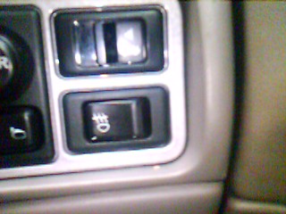

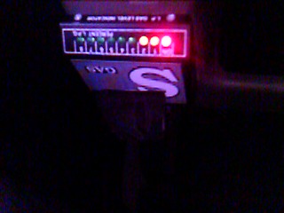

 จาก KHOM
 พฤหัสบดี, 10/8/2549
13:40
203.151.141.194
       switch ครับ
