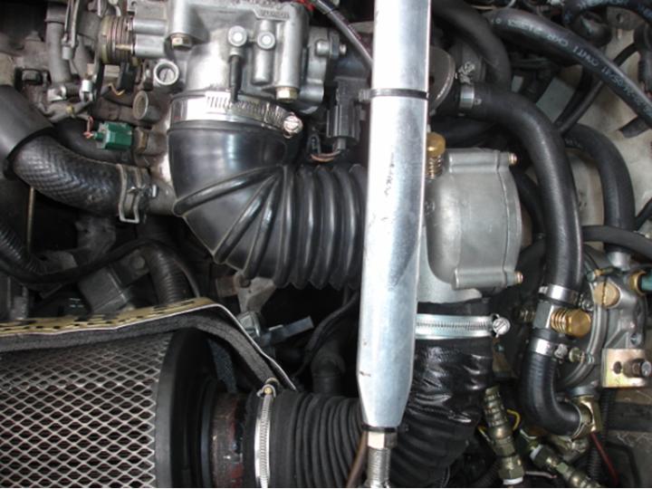

       แล้วถ้าใช้ วาริเอเบิลมิกซ์เซอร์ กับรถซีซีสูงประมาณ4500ซีซี จะเหมาะสมหรือไม่อย่างไร อย่างผมใช้ VX80 กับFix+ Lambda มิกซ์ 38 มิล วิ่งแก๊ส 3กม/ลิตร ไม่วิ่ง เท่าไหร่ วิ่งน้ำอืดลงซดมากกว่าก่อนติดแก๊ส จะลองย้ายมิกซ์ ที่จังหวัดผมก็หาอุปกรณ์ไม่ได้ เลยซนลองเอามิกซ์ไปคว้านเล่นจาก38เป็น46 ปรากฏว่า เดินเบานิ่งมาก ออกตัวกระฉับกระเฉง ทั้งแก๊สและน้ำมัน แต่พอลอยตัวซัก70-80กับอืดเร่งไม่ออก(ไม่ทราบว่าถ้าเราติดแลมป์คอนโทรลมาแล้นี่จะมั่วจูนเซ้นได้หรือไม่ถ้ามันอืดเราคลายออกซักนิดจะดีไหมครับ)ต้องคิกดาวลงเกียร์ต่ำให้ได้ความเร็วที่ต้องการแล้สค่อยผ่อนลงเกียร์สุดท้าย อุ๊ย นอกเรื่องไปบ้างคงไม่ว่ากันนะครับ พอดีได้ยินมาว่ารถรุ่นเดียวกันกับผมเนี่ย ไปติดแบบวาริฯ ที่แถวจุฬา 26 ได้ความมาว่าวิ่งใช้ได้เติมแก๊ส500บาท วิ่งได้ 260 กิโล โอ้ไม่รู้จะเท็จจริงอย่างไร จะใช้รบบเดิมแล้วไปจูนที่อาศรม หรือลองเปลี่ยนเป็นวาริดูซักตั้ง หรือสุดท้าย เก็บตังลงหัวฉีดไปเลย

       ผมตอบเองดีกว่าครับ รุ่นที่ผมนำเข้ามาเป็นคอ 90 องศานั้น เท่าที่ผมลองใส่กับรถหลายประเภท ใส่ได้ครับแต่รถที่ต่ำกว่า1800 cc เดินเบาไม่ค่อยเนียน มีอาการเดินแกว่งบ้างเนื่องจากตัวเครื่องยนต์ มีการช่วยของ isc เกิดขึ้น เนื่องจากผ้าวาริเอเบิ้ล ยังไม่ยกตัว พอผ้ายก isc ก็ไม่ทำงาน ทำให้เกิดการขัดแย้งการทำงานเกิดขึ้นครับ (ใส่กับ vios) แต่เรื่องอัตราเร่งหายห่วงครับ ถ้าจะใส่กับรถ cc ต่ำ ๆ ต้องโมดิฟาย ตัว varialbe (เอาไปคิดกันต่อ) มันมีตัวปรับเดินเบาลัดอากาศเข้าเครื่องไม่พอ ครับ ต้องตัดสปริงใน varialbe ครับ ของ impco อเมริกา มีอยู่หลายขนาดครับ เลือกให้เหมาะกับขนาด cc ได้ครับ

       จากที่ได้ศึกษาในกระทู้นี้ และจากที่ได้มิทติ้งพบ อ. แอ้ม ผมได้นำวาริฯ ติดตั้งในเบนซ์ 2600 ซีซี 6 สูบ การเร่งเนียนดี แต่ออกตัวสู้ฟิกมิกเซอร์ตัวเก่าของผมไม่ได้ จึงนำมาติดในฮุนได 2000 ซ๊ซี อาการสตาร์ทยาว เร่งออกตัวไม่ดี นั่นคงเป็นเพราะสปริงแข็ง ในวันมิทติ้ง อ.แอ้มลองดูดดูแล้ว ผมจึงลองแต่งสปริงใหม่ เปิดฝาหลัง การทำงานคล้ายหม้อต้มใบโพธิ์ คือใช้สปริงดันแผ่นไดอะแฟรม วิธีดัดสปริงของผมคือใช้ตัวเดิม จับหัว-ท้ายข้างละมือ หมุนเข้าพร้อมดึง สปริงจะแข็งขึ้น คลายออกพร้อมดัน สปริงจะอ่อนลง อันนี้ผมทำให้อ่อนลง เมื่อประกอบกับเข้าไปใช้งาน สตาร์ทเครื่องดีขึ้นแต่ยาวหน่อยเทียบกับฟิกฯอันเดิม เร่งออกตัวไม่ดีเท่าฟิก แต่ลอยตัวแล้วเร่งดีถึงดีมาก
