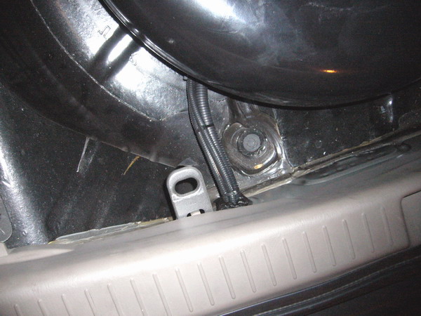

 จาก neo
 พฤหัสบดี, 12/1/2549
09:14
61.91.197.82
 คำตอบที่ 51

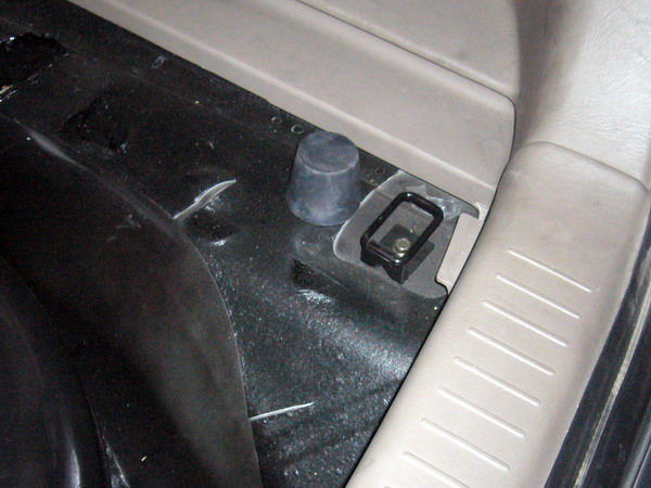

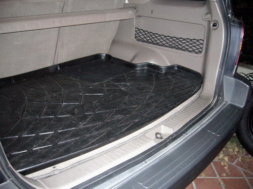

       ด้านหลัง ปิดแผงเหมือนเดิม
 จาก neo
 พฤหัสบดี, 12/1/2549
09:17
61.91.197.82
 คำตอบที่ 52

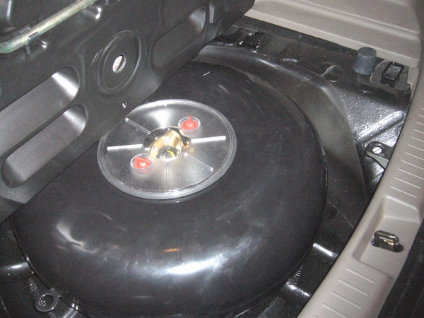

       Donut Tank 42 L
 จาก neo
 พฤหัสบดี, 12/1/2549
09:18
61.91.197.82
 คำตอบที่ 53
       ยางรอง ไม่ให้แผงติดกับถัง
 จาก neo
 พฤหัสบดี, 12/1/2549
09:19
61.91.197.82
 คำตอบที่ 54

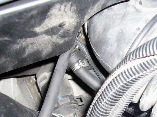

       ท่อออกจากรถ โดยใช้รูเดิมที่มีอยู่

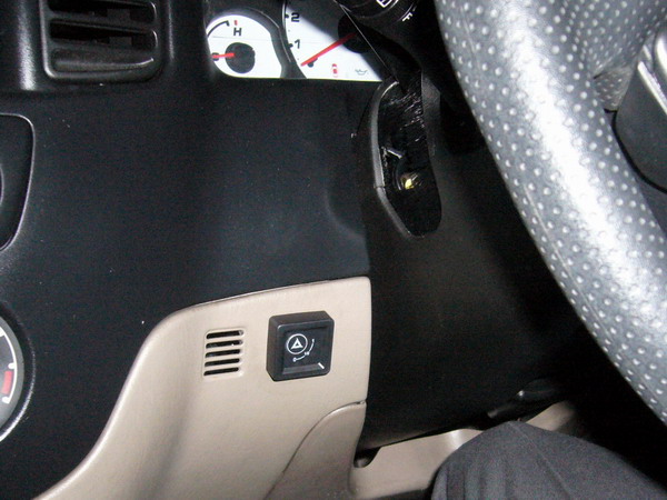

 คำตอบที่ 55
       สวิทช์ เปลี่ยนโหมด และแสดงสภาวะ การทำงาน ปริมาณแก็ส ขนาดเล็ก มาก ดูดีครับ
 จาก neo
 พฤหัสบดี, 12/1/2549
09:22
61.91.197.82

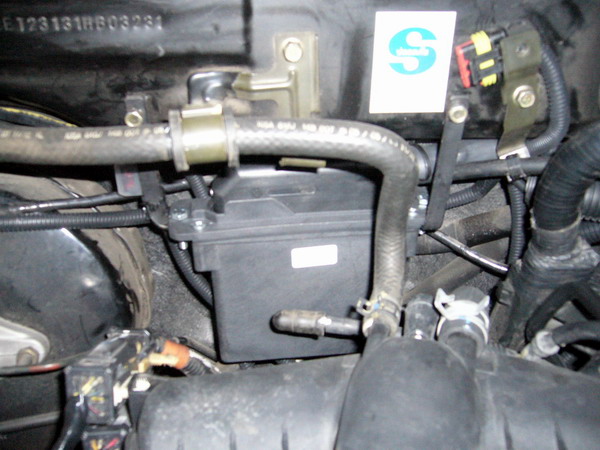

 คำตอบที่ 56
       ECU ดูคล้ายๆ กับ ECU รถทั่วๆ ไป ครับ
 จาก neo
 พฤหัสบดี, 12/1/2549
09:24
61.91.197.82
 คำตอบที่ 57

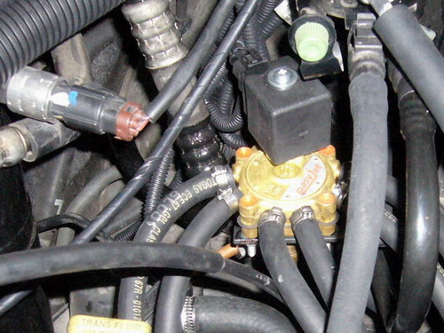

       Regurator ควบคุม แก็ส ไม่มีส่วนทำหน้าที่ แลกเปลี่ยนความร้อนทำให้ขนาดเล็กกว่าหม้อต้ม ครับ
 จาก neo
 พฤหัสบดี, 12/1/2549
09:25
61.91.197.82
 คำตอบที่ 58
       หัวฉีดเดี่ยว ซ่อนไว้ ใกล้ พอร์ท ไอดี
 จาก neo
 พฤหัสบดี, 12/1/2549
09:31
61.91.197.82
 คำตอบที่ 59

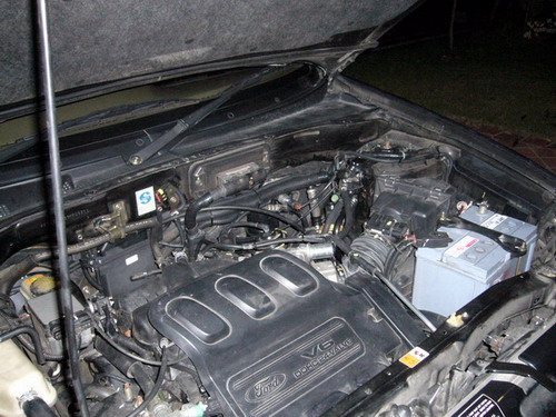

       ห้องเครื่อง ถ้าไม่บอกใครก็จะดูไม่ค่อยรู้ว่าติดแก็ส ครับ
สุดท้าย ได้รับเอกสารขออนุญาติใช้แก็สกับรถ และมี กว. เซ็นรับรองเรียบร้อย
คงต้องลองดู สักพัก ครับ ว่าจะมีปัญหา อะไรบ้างครับ
ยินดีที่ได้มีโอกาสแลกเปลี่ยนประสบการณ์ ครับ ยังไงก็ขอฝากตัวเป็นชาว LPG อย่างเต็มตัวนะครับ
