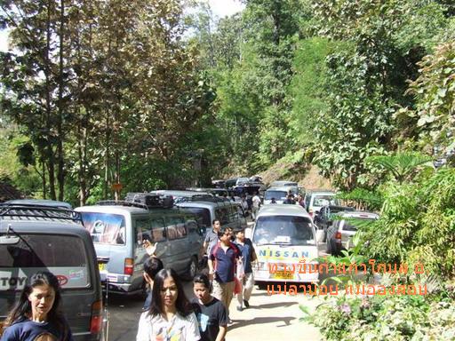

       ทางขึ้น ถ้ำแก้วโกมล จากเรื่องเหมาถังแก้ส ไปเชียงราย ก็เลยมาแม่ฮ่องสอน ต้องโทษคุณ "คนปากช่อง" ที่ให้โชว์รูปครับ ท่าน webmaster อย่าค้อนนะครับ
 จาก InquiryS@gmail.com
 ศุกร์, 16/12/2548
20:16
58.10.189.142
       ใกล้ปากถ้ำแก้วโกมล 10 ธ.ค. 48 ยังกะที่จอดรถศูนย์การค้ามาบุญครองวันเสาร์บ่ายครับ

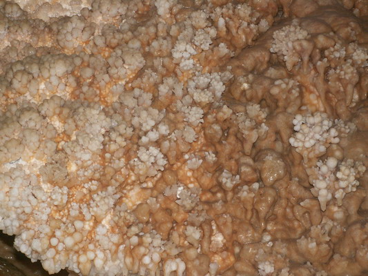

       ถ้ำแก้วโกมลเดิมเป็นเหมืองสัมปะทานที่ขุดหาแร่แคลไซท์ ที่เพดานและผนังมีน้ำซึมตลอดเวลาตามธรรมชาติของเขาหินปูน และในน้ำก็มีสายแร่แคลไซท์ออกมาด้วยจึงก่อให้เกิดการสะสมเป็นผลึกนับเป็นร้อย ๆ พัน ๆ ปี ซึ่งเหมือนปะการังเขากวางบ้าง เหมือนผลึกหิมะบ้าง เกือบทั้งหมดมีสีขาว สะท้อนแสงสวยงามมาก ๆ ซึ่งทางการได้กันเขตเรียกคืนจากบริษัทสัมปะทาน องค์์สมเด็จพระบรมราชินีนาถ ได้ทรงเสด็จทอดพระเนตรและได้ทรงพระกรุณาพระราชทานนามว่า ถ้ำแก้วโกมล รวมทั้งพระราชทานนามห้องแต่ละห้องในถ้ำอีกด้วย โดยกรมอุทยานแห่งชาติ สัตว์ป่าและพันธุ์พืช ได่จัดตั้งเป็นวนอุทยานถ้ำแก้วโกมล เนื่องจากภายในแคบมาก ๆ เดินชมได้เพียงเรียงเดี่ยวเท่านั้น บางช่วงคนที่มีความสูง 180 ซ.ม. ขึ้นไปต้องก้มศีรษะลงบันได มิฉะนั้นศีรษะจะชนผลึกแคลไซท์ที่สวยงาม
ทางวนอุทยานได้ทำบันไดเหล็กอย่างดีไว้ให้นักท่องเที่ยวเดินชม แต่จะลงได้ทีละกลุ่มย่อย ๆ ประมาณ 12-15 คนเท่านั้น และต้องมีไกด์เป็นผู้นำทางและแนะนำตลอดการเดินาม ค่าไกด์นำทางคนละ 20 บาท หากเรามีไฟฉายไปด้วยก็จะดีมาก การเข้าชมจะใช้เวลาประมาณกลุ่มละ 25-30 นาที
วันที่ผมไปคือวันที่ 5 ธ.ค. 48 เวลา 8.05 น. ไปถึงเป็นกลุ่มแรกเพราะนอนพักที่แม่ลาน้อย เจ้าหน้าที่มาถึงประมาณ 8.10 น. เข้าชมประมาณ 30 นาที พอออกมาก็มีรถเข้ามาอีกหลายคัน เจ้าหน้าที่บอกว่าดีที่มาแต่เช้าเพราะวันก่อนหน้านี้ก็มีนักท่องเที่ยวมากมายรอคิวกันเป็นหลาย ๆ ชั่วโมง รถติดจนถึงถนนใหญ่
จากรูปที่เห็นเป็นสีเหลืองออกน้ำตาลเนื่องจากแสงของไฟแบบสปอร์ตไลท์ที่ทำให้สะท้อนเป็นสีนี้ สีจริงจะอ่อนกว่านี้มาก

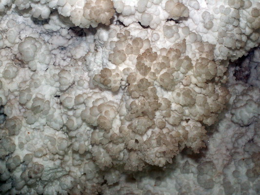

       บางห้องใช้หลอดเรืองแสงแบบ เดย์ไลท์ ก็จะออกขาวตามสีของแคลไซท์
คุณเณอเขียว อยู่ไหนครับ อยากให้มืออาชีพอย่าคุณเฌอเขียวไปถ่ายภาพในถ้ำแก้วโกมลจัง คงได้ภาพที่ดีกว่าที่ผมถ่ายมาหลายเท่า
