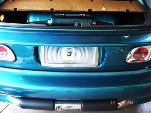

       เพิ่งไปติดแก๊สมาครับ เลยเอามาให้ชมกัน เป็น ฮอนด้า 3 ประตูครับ ระบบคาบิว ถัง 48 ลิตร ช่างเค้าบอกว่าติดได้ใหญ่สุดเท่านี้ ลองวิ่งมาถังที่ 2 แล้วครับ วิ่งได้ 470 กิโล ขับรถไม่เร็วครับ ความเร็วไม่เกิน 80 วิ่งต่างจังหวัดครับ รถไม่ติด คิดว่า ขนาดนี้กินน้ำมันไหมครับขับไปที่ทำงานแล้วก็จอดเลย แล้วก็ขับกลับบ้านวันนึง 85 กิโล ( ข้าราชการครูเงินเดือนน้อย ) สตาร์ติดง่ายครับทีเดียว เหมือนน้ำมัน รถเป็นเกียร์ออโต้เคยวิ่งจนแก๊สหมดระหว่างขับพอรอบรถเริ่มตกก็เปลี่ยนเป็นน้ำมันเลย เครื่องไม่ดับครับ อยุ่ที่ประมาน 2000 รอบมั้งครับ( วิ่งไปต่อได้เลย ) คอยสังเกตอยู่เนื่องจากศึกษาในเวปนี้มาประมานเดือนนึงแล้วถึงไปติด ก็เลยคอย
สังเกตอาการของรถตัวเองไว้ พี่ๆ คิดว่า 48ลิตรวิ่งได้ 470 กิโล นี่กินแก๊สไหมครับ ( วิ่งไม่เกิน 80 ครับต่างจังหวัดรถไม่ติด เครื่องเดิมๆ )

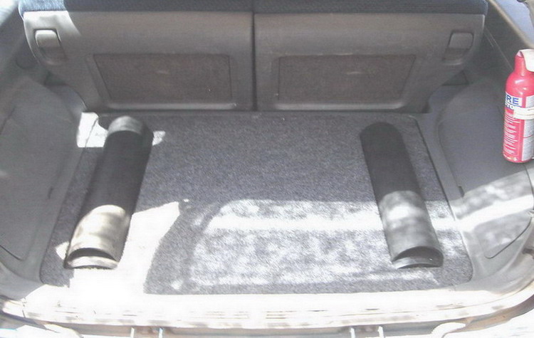

       ไปติดมาเรียบร้อยแล้ว 3D ใส่ชุดเบาะญี่ปุ่น ใส่ถังโดนัท 45 ลิตร ใครอยากดูโพสท์มาเดี่ยวถ่ายรูปมาให้ดู

       ตอนแรกตั้งใจจะเอายางอะไหล่ ซ้อนทับกับถังโดนัท แต่ไป ๆ มา ๆ ไม่รู้เอา บาซูก้า กับแอมป์ ไปไว้ไหน ก็เลยตัดใจไม่ใช้เลย แต่ถ้าจะเอาซ้อนก็ได้นะ ความสูงน่าจะเลยขอบประมาณ 2 นิ้วเอง แล้วค่อยทำกล่องปิดก็ได้
ข้างในประกอบด้วย
1. ซับ บาซูก้า ขนาด 6" 2 ตัว
2. แอมป์ 2 ตัว
3. ถังโดนัท 45 ลิตร 1 ใบ

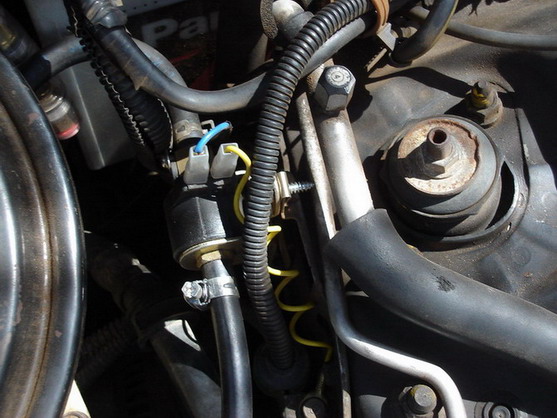

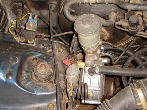

       หม้อต้ม
 จาก tong2un
 จันทร์, 8/5/2549
10:55
202.183.185.34

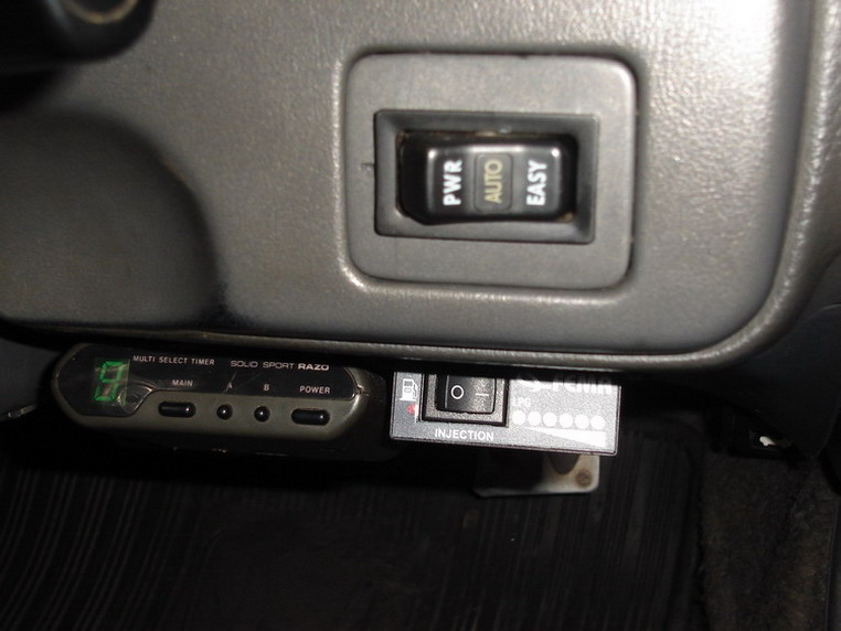

       ออโต้สวิทซ์ + เกจ์แก๊ส ครับ แต่ใช้ออโต้สวิทซ์ไม่ได้ ใช้ได้แต่เกจ์ เลยไปหาสวิทซ์ 3 ทาง แถวคลองถมมา ตัวละ 100 บาท เพราะสวิทซ์ที่ร้านให้มา บ้านนอกมาก ส่วนตัวถังโดนัท เดียววันไหนถอดแผงครอบออกจะถ่ายรูปมาให้ดู ตอนนี้ยังขี้เกียจถอดอยู่ หรือใครอยากได้ข้อมูล ร้านติดตั้ง + ราคา Mail มาคุยได้ครับ tong2un@yahoo.com ขี้เกียจ Post เดียวหาว่าโปรโมทร้าน

 คำตอบที่ 47
       ตัวนี้เรียกว่า โซลินอยซ์ ตัดน้ำมันหรือเปล่าไม่แน่ใจ
