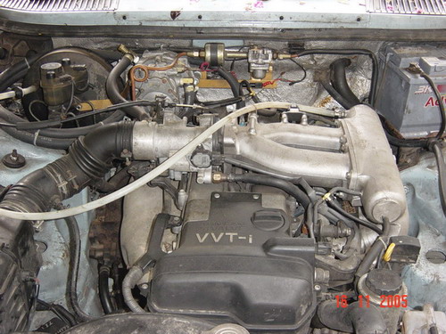

       ไม่เจาะสวยดีแต่กังวลมิกซ์หลุด
เจาะแข็งแรงดีแต่กลัวเสียราคา

       ตกลงว่า เจาะจะดีกว่าใช้ป่ะในแง่การใช้งานน่ะ

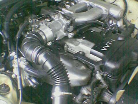

       เครื่อง 1JZ GE VVTi เฟืองท้าย Skyline เบอร์ 4.1
ติดแก๊สมา 4 เดือนจนป่านนี้ยังไม่ได้ถอดมิกมาดูเลยว่ากี่มิลล เพราะรถมันไม่มีปัญหาอะไรเลย
ล่าสุดไป บัวใหญ่ (เกือบถึงขอนแก่น)เมื่อวันพุธ ไปเช้าเย็นกลับ กด 130-140 ตลอดทาง
(กดตลอดทางไม่ผ่อนเลย อยากกดมากกว่านี้แต่ยังมีปัญหาเพลากลางสั่น)
รวมระยะทาง 702 ก.ม. ใช้แก๊สไป 90.31 ลิตร คิดเป็นแก๊ส 7.78 ลิตร/ก.ม.

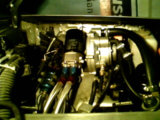

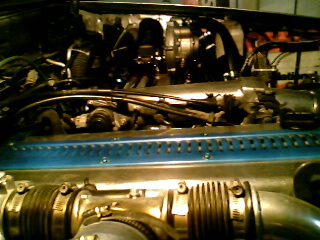

       JZ TURBO วางแกสแลว้
 จาก TUCH
 ศุกร์, 15/9/2549
21:42
124.120.204.134
       ขอโทษมืดไปหน่อยรีบรับรองว่าดี

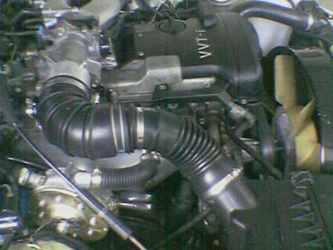

       ใช้ดีครับ ประหยัดมาก กิโลละบาทกว่าๆๆเอง เหยียบได้โดยไม่ต้องคิดมาก
 จาก เพียวริคุ
 จันทร์, 2/10/2549
16:36
221.128.88.213
       อีกซักรูป ของผม Benz w123 เครื่อง 1j-ge vvti ครับ

       ฝากเทคนิคไว้นิดนึงครับ ถ้าใช้ เครื่อง J ในวงการช่างเค้าบอกกันมาว่า หม้อต้มแก๊ส ให้ติดให้ใกล้ตัวมิกเซอร์มากที่สุด ถ้าไปไว้ไว้ฝั่งตรงข้าม วิ่งไม่ออกครับ ผมลองเองมากะตัว กินแก๊สด้วย ทางที่ดี เอาไว้ฝั่งท่อไอเสียอะครับดีที่สุด เชื่อผม เลยมาบอกกล่าวเพื่อนๆๆกัน
