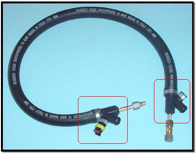

       นี่คือสิ่งที่คุณ "เด็กน้อย ตัวจริง" ตามหาหรือปล่าว
http://www.weekendhobby.com/gas/gasboard/question.asp?page=1&ID=A3795
ความเห็นที่23

       เป็นการเสนอความคิดเห็นที่ดีครับ.. แต่ก็ไม่ควรมีแนวโน้มในทางตำหนิผู้อื่น
บางอย่างที่คุณคิดว่าของเดิมไม่ถูกต้อง.. ควรเปลี่ยนเป็นอย่างที่คุณคิดนั้น
บางทีเขาไม่เพียงแต่คิดอยู่.. แต่เขาได้ทำไปก่อนหน้าเราแล้วก็มีครับ
อย่างเช่นตัวอย่าง"ท่อลดแรงดัน"ของ BRC ที่มีผู้นำมาให้ดูข้างบนนี้
นอกจากนี้ก็มีบางยี่ห้อที่ผลิตสำหรับเครื่องยนต์เล็ก ๆ ที่กินแก็สน้อย ๆ
เขาก็ไม่ใช้น้ำเข้าไป"ต้ม"แต่อย่างใด.. ทำกันมานานแล้วครับ
