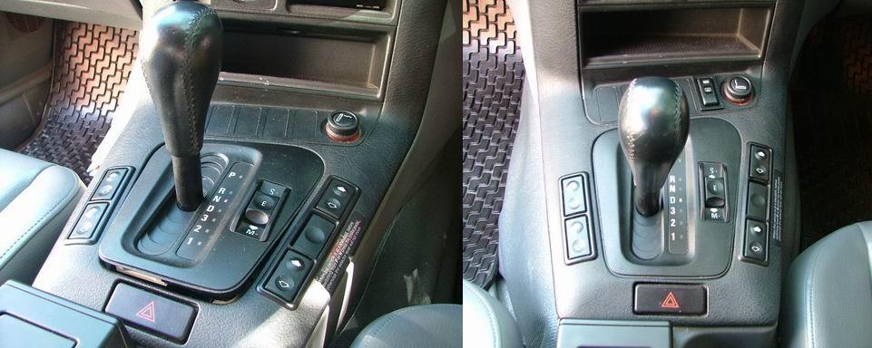

       อีกนิดครับเผื่อให้คนอื่นๆ ที่อยากได้ สวิทซ์เปลี่ยนแก๊ส/น้ำมัน แบบสวยๆ
ตัวเปลี่ยนแก๊ส/น้ำมัน แบบมีไฟ ไม่ว่าจะ 2 ทาง หรือ 3 ทาง
ไปเดินดูแถว คลองถม(วรจักร) ดูนะครับ (ตรงตึกที่มีที่จอดรถยนต์อยู่ด้านบนของตึกอะครับ) ของผมไม่เกิน 15 บาท และถ้าจำไม่ผิดแบบของ คุณโอ เป็นสวิทซ์
ไล่ฝ้าของเก่ามือ 2 แบบมีไฟด้วย ตัวละ 100 บาท (ขออภัยด้วยนะครับที่เอ่ยชื่อ)มีอยู่ด้านในตึกนั้นแหละครับ มีขายเป็นกองเลยครับ เลือกเอาครับมีสวิทซ์ทุกชนิด(กระจกไฟฟ้า ไล่ฝ้า แต่เป็นเป็นของมือ 2 ) รถเกือบทุกยี่ห้อ หาดูตามความพอใจเลยครับ

       สวัสดีครับคุณหนุ่ม
ไม่เป็นไรครับ...มีคนเอ่ยชื่อ แสดงว่า ยังมีคนคิดถึงครับ 5555555555
อันนี้รูป สวิทช์ผมครับ http://www.weekendhobby.com/offroad/jeep/picture/410254801149.JPG
