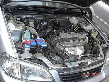

       หลังจากวันก่อนผมมีปัญหากับเจ้ากรองอากาศของผม เลยได้ทำการติดตั้งกรองเปลือยเข้าไปแทนกรองอากาศเดิม ผลที่ได้ เดิมเคยวิ่งได้ 160 หลังติดกรองเปลือย วิ่งได้เต็มที่ 140 มาแก้ปํญหาเองอีกรอบ ได้ 160 เหมือนเดิมแล้ว ดีใจจัง เดี๋ยววันหลังถ่ายรูปมาให้ดูว่ามันเป็นยังไง ผมว่าแค่เส้นผมบังภูเขาอยู่นิดเดียวเอง
รอรูปก่อนนะแล้วจะอธิบายให้ฟังว่าแก้ยังไง

       มารอคำตอบครับ เพราะเคยลองติดกรองเปลือยแล้ววิ่งไม่ค่อยออกเลย
คงเพราะรับอากาศร้อนมากไป (ไม่มีที่วางดี ๆ อ่ะ)
 จาก Ko_City
 พุธ, 14/12/2548
19:58
203.113.34.10
       ยังไม่ได้ถ่ายรูปเพราะกล้องไม่อยู่
เป็นเพราะว่า ( คิดเอาเองนะ) อากาศร้อนจากห้องเครื่องผ่านมาจากหม้อน้ำ มันร้อนเลยทำให้อากาศบาง
ผมเลยตัดกระดาษแข็งมากั้นอากาศในห้องเครื่องไม่ให้เข้ามาในกรองเปลือย เท่านี้แหละ 160 เช่นเดิมเลย
ตอนนี้กำลังหาวิธีและวัสดุมาทำให้มันดูดีหน่อย เพราะตอนนี้ดูแล้วมันไม่สวยเอาเลย

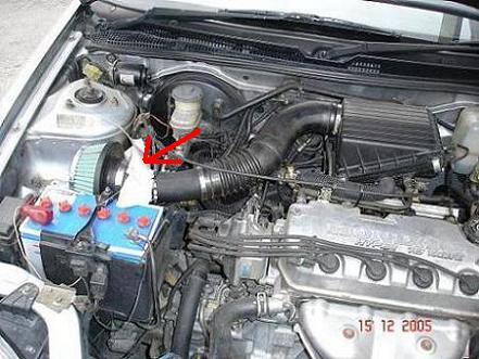

       รูปมาแล้ว ใส่กรองเปลือยแล้วเป็นเช่นนี้แล
 จาก Ko_City
 พฤหัสบดี, 15/12/2548
11:14
202.142.200.252
       เห็นกระดาษตรง ศรสีแดงชี้ไหม นั่นแหละวิธีแก้ปัญหาแบบง่ายๆของผม ซึ่งไม่สวยเลย ตอนนี้กำลังหาวิธีทำให้สวยกว่านี้ แต่ได้ผลจริงๆนะ เอากระดาษบังลมร้อนออกนี่ทำความเร็วสูงสุดได้ 14 เอง เอาใส่เข้าใหม่ ได้ 160 ตอนนี้ OK แล้ว
