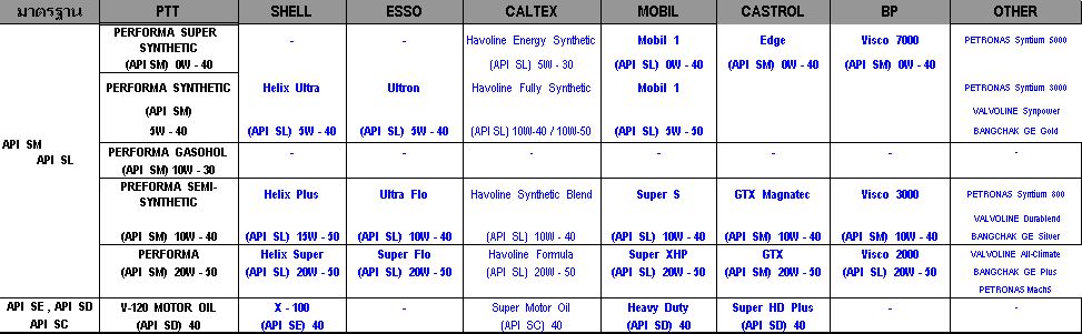

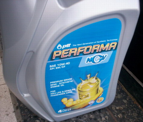

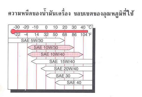

       น้ำมันเครื่องที่ใช้กับเชื้อเพลิง LPG
บทนำ
ปรกติโดยทั่วไป น้ำมันหล่อลื่นหรือน้ำมันเครื่อง ที่ใช้จะต้องมีคุณสมบัติ ด้านต่างๆ เช่น หล่อลื่น ระบายความร้อน ป้องกันสนิม และชะล้างทำความสะอาด เกี่ยวกับคุณภาพและประสิทธิภาพเกือบทุกด้านจะถูกกำหนดขึ้นจากการทดสอบคุณสมบัติฯลฯ มีหลายสถาบันทั่วโลกทดสอบและตั้งมาตรฐานหรือเกรดคุณภาพของน้ำมันเครื่อง เช่น API - AMERICAN PETROLEUM INSTITUTE และ SAE - SOCIETY OF AUTOMOTIVE ENGINEERS ซึ่งเป็นที่นิยมใช้เป็นแหล่งอ้างอิง
นอกจากนั้น หลายผู้ผลิตรถยนต์รายใหญ่ก็มีการทดสอบและกำหนดมาตรฐานของน้ำมันเครื่องขึ้นเองในการใช้งานสำหรับรถยนต์ทั่วโลก ผู้ผลิตน้ำมันเครื่องและผู้บริโภค นิยมเลือกใช้มาตรฐานหรือเกรดคุณภาพของสถาบัน API - AMERICAN PETROLEUM INSTITUTE เพราะชัดเจนและสะดวกทั้งในการผลิตหรือเลือกใช้ โดยมีการระบุไว้ข้างกระป๋องน้ำมันเครื่องเสมอ
เราจะมาดูกันเฉพาะน้ำมันเครื่องที่ใช้กับเชื้อเพลิงเบนซิน ที่บอกเกรดคุณภาพของเกรดคุณภาพน้ำมันเครื่องสำหรับเครื่องยนต์เบนซิน ตามหลังอักษรย่อ API ใช้ตัวอักษรย่อ S (STATION SERVICE-SPARK IGNITION) นำหน้าเสมอ แล้วตามด้วยตัวอักษรย่อน้ำมันเครื่อง ไล่เรียงตั้งแต่แย่สุดคือ A ขึ้นไปเรื่อยๆ B, C...H และ J เช่น API SE, API SH จนถึง API SM โดยไม่มี API SI ข้ามไปเพราะตัว I คล้ายเลข 1 (เช่นเดียวกับที่นั่งบนเครื่องบินที่ไม่มีตัว I) และ API SK มี SM สูงสุด รองลงมาเป็น SL และ SL ส่วนเกรดคุณภาพต่ำๆอย่าง SA และ SB ปัจจุบันไม่นิยมผลิต เพราะไม่เหมาะกับเครื่องยนต์เบนซินยุคใหม่
