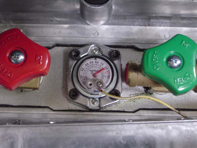

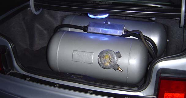

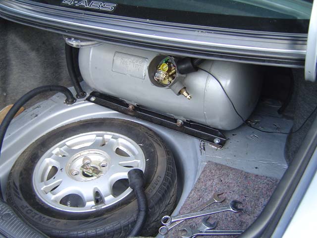

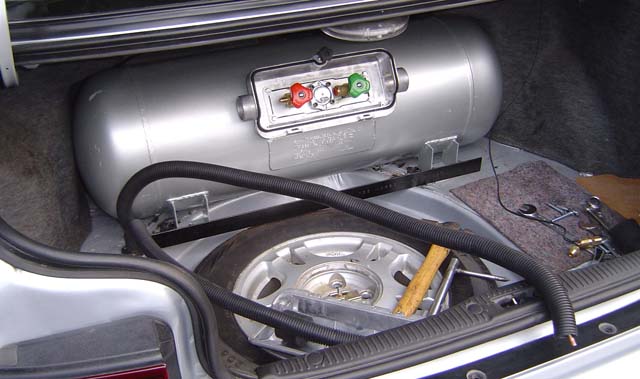

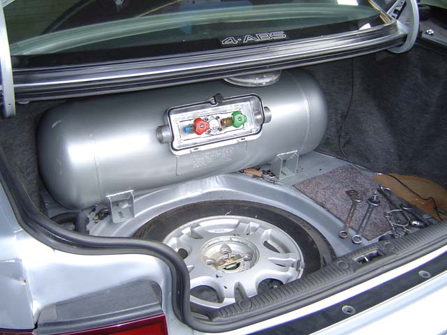

       ปัญหาที่แสนกวนใจของมัลติวาล์ว หลังจากใช้งานมาได้หลายเดือน
1.เคาะถัง - โป๊ง ๆ ชึ่งทั้งวัน ขับไปก็ต้องทนฟังถังมัลติบ่นก๊องแก๊ง ก๊อง แก๊ง วิธีแก้คือเปิดเพลงดัง ๆ ให้กลบเสียง แต่ก็ ไม่ใช่ทางออก

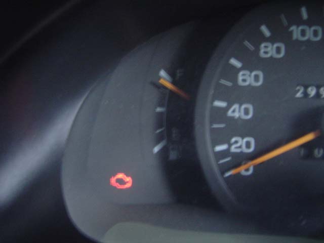

2.เกจไม่ตรง ยังไงก็ไม่ตรง LED 4ดวง ติดแม่งดวงเดียว พอไปดูหลังรถ มีครึ่งถัง ขับแล้วโรคจิตโครต ๆ ต้องคอยเปิดดูถังแก๊สหลังรถ

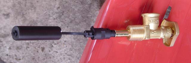

3.เติมไม่เต็ม เติมไม่เต็ม85% ไม่ว่า เสือกใช้ได้ไม่หมดอีก ต้องมาต่อสาย ต่อขาเลอะเทอะไปหมด
4.เติมช้า ( เทียบกับเขียว-แดง ) อันนี้ไม่ค่อยเท่าไหร่ มีบางที เติมแม่งเกิน 85% คับ รู้สึกแค้นใจ วาล์วเฮงซวยไม่เห็นทำหน้าที่
5.เคลมทีรอนานโครต ๆ เห้อ

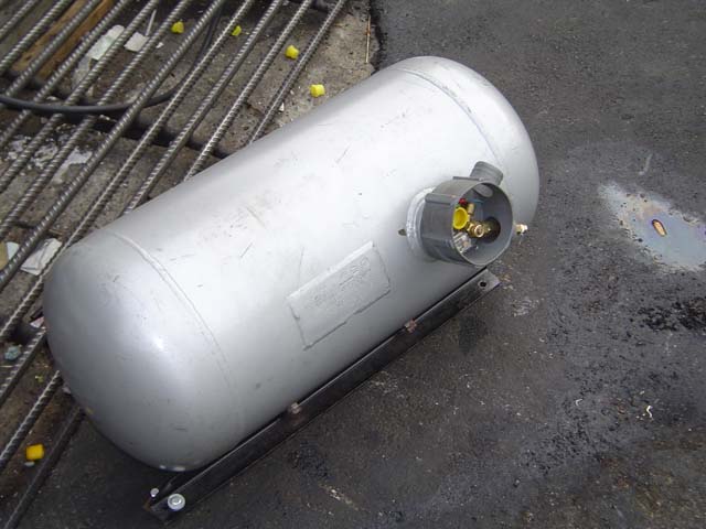

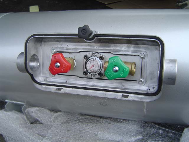

สุดท้ายทางออกของปัญหาคือการเปลี่ยนถังครับ เน้นแบบอนาล๊อก ง่าย ๆซื่อ ๆ จริงใจ
ประกอบกับการชมโรงงานแล้วผมมั่นใจในมาตราฐาน ก็เขาทำให้ดูจริง ๆ นิครับว่าอัดไปเท่าไหร่ถังแตก และการแตกไม่ได้น่ากลัวเลย มันค่อย ๆ แตกเหมือนทุเรียนปริ และกว่าจะแตกก็ไประดับ เป็นหลักพัน psi ขึ้น เราอัดไปไม่ถึงอยู่แล้ว
อีกข้อนึงคือเกจแก๊สที่แสนจะซื่อตรง แม่นยำ
ok เปลี่ยนซะเลยดีว่า จะปล่อยให้มันมาเฮงซวยในรถเราทำไม
