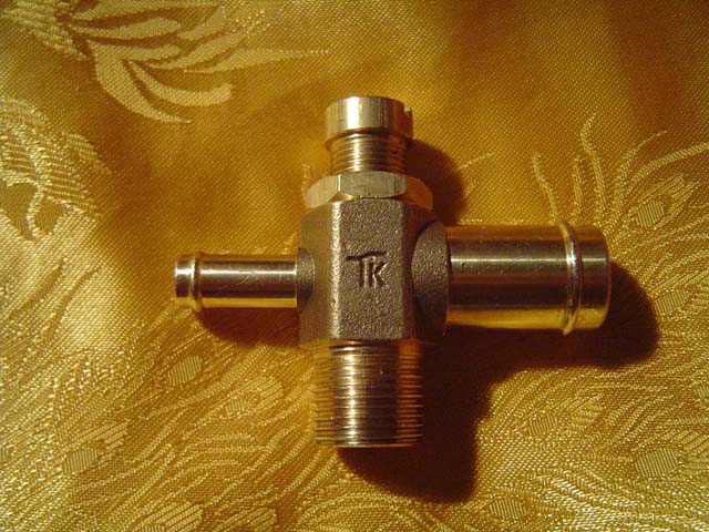

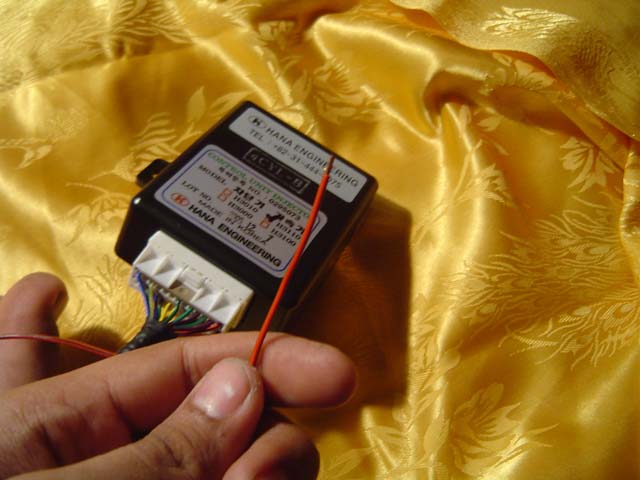

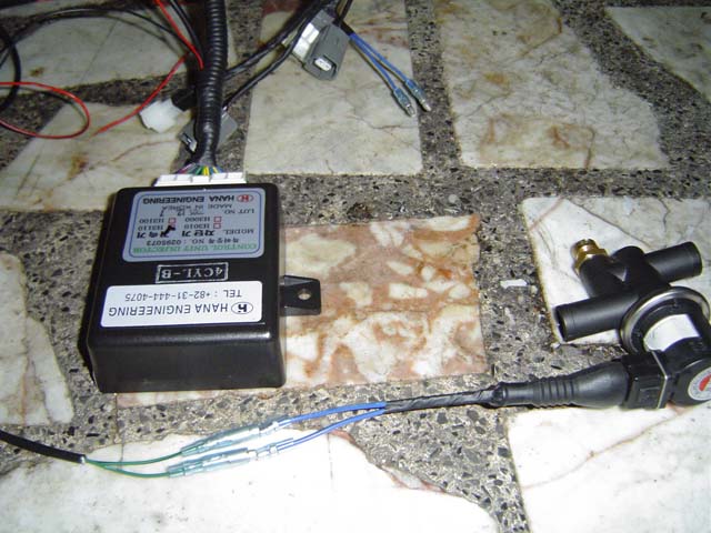

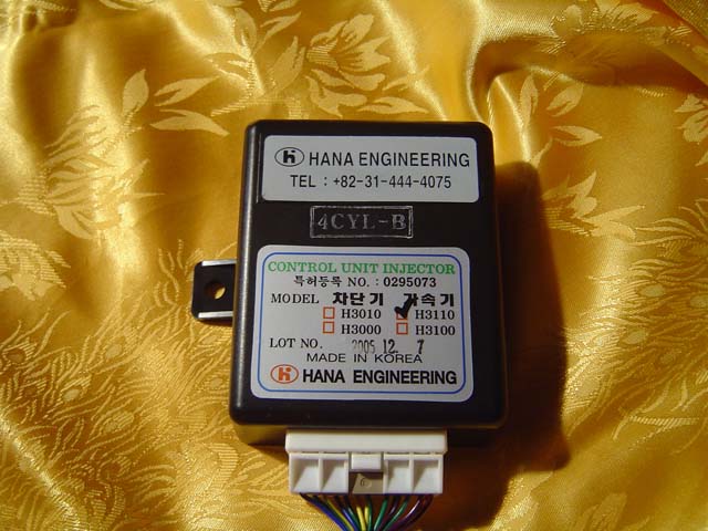

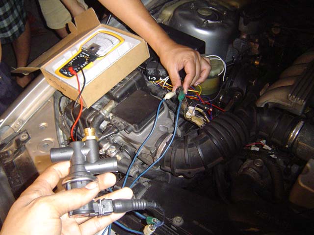

       จากความเดิมที่ผมไปด่าฮาน่า เอ้ย จากที่ครูแอ้มคิดเรื่อง 3 โหมดขึ้นมา ผมก็พยายามทำให้มันสำเร็จ แต่จนด้วยความไม่รู้ด้านอิเล็กทรอนิกทำไดรเวอร์ไม่ได้ ไอ้คร้นจะเปิดโซลินอยด้วยมือมันก็ไม่อัตโนมัติ
จากนั้นผมก็คุยกับเฮียพรสักอยู่หลาย ๆ ที เฮียแกก็ให้ดูมิ๊กเซอร์ของฮาน่า มีแนวคิดการทำงานคล้าย ๆ กัน ฮาน่าใช้กล่องตัดหัวฉีดจ่ายไฟมาที่ดิวตี้โซลินอย ทำให้ดิวตี้โซลินอยยิงแก๊ส เวลาเราเหยียบคันเร่ง ผมเองก็เลยสนใจมาก ๆ จะได้เอามาใช้คู่กันกับ แรมด้าคอนโทรเพื่อเพิ่มอัตตราเร่ง
ประกอบกับคุณสกลนำชุดเล็กนี่มาเสนอ กระผมเองก็อยากลองมากเลยต้องมาเจอกันซะหน่อย
ภาพที่เห็นภาพแรกเป็นเทคโนโลยีชาวบ้า ผลิตพันโอท๊อบจากสำนักครูแอ้ม LPG
