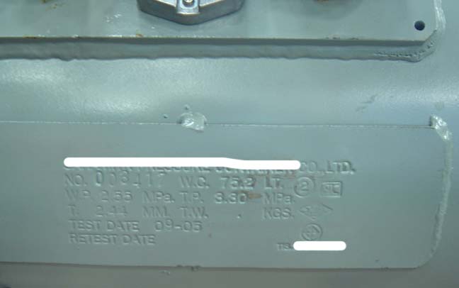

       เมื่อวานผมได้ไปซื้อถังแก๊ส เขียว - แดง ของยี่ห้อดังยี่ห้อหนึ่ง เป็นแบบมีซัพเพลท
ความหนาของถัง 2.30 MM ผมเองก็ได้มาเปิดท้ายรถพี่แอ้มดู ปรากฎว่า
ความหนาของถัง 2.41 MM ถังรถครูแอ้ม ไม่ซัพเพลทดังนั้น
ไม่มีซัพเพลท 2.41 MM
มีซัพเพลท 2.30 MM
ถ้าคุณมีโอกาศเลือกจะเลือกอันไหน แค่ 0.11 MM หรือ ตั้ง 0.11 MM
เกิดอุบัติเหตุแล้ว รอยเชื่อมที่ซับเพลทแตก อันไหนจะปลอดภัยกว่า
เมื่อเช้าผมเองก็ได้โทรไปโรงงานถามเรื่องความหนาอีกครั้ง ก็ปรากฎว่าเป็นความจริง ทำไมถังในประเทศแท้ ๆ ถึงมีซับเพลท ซึ่งไม่สำคัญเลยแม้แต่นิดเดียว มันก็เป็นเหตุของการลดต้นทุน เอาเข้าไป เป็นผมเลือก ขอถังไม่มีซับเพลทดีกว่า ผลิตแบบไม่ลดต้นทุนยังไงก็ดีกว่า
แพงกว่ากัน 100 นึงแถมความไม่ปลอดภัย
ความหนาของถังสำคัญกว่าซัพเพลทหรือไม่ อะไรคือคำตอบสุดท้าย ผมดีใจกับหลาย ๆ คนครับ ที่เป็นถังแบบไม่มีซัพเพลท เพราะหนากว่า และรอยเชื่อมที่สวยงาม
วิชาการมากมาย เชื่อมาตราฐานไอ้พวกยุโรป คิดว่าเป็นของดี กูเจ๋ง กูแน่ ผมไม่แน่และก็ไม่เจ๋ง ยอมรับฟังความคิดเห็นทุกท่าน
