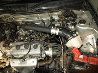

สอบถามครับ ย้ายมิ๊ก แล้วพอเครื่องร้อนๆ เดินเบาดับ หรือเบรกกระทันหันดับกลางอากาศ สตาร์ทไม่ติดอีกเลย

       เดิม ใช้แบบเจาะคาร์บูอยุ่ครับไม่มีปัญหาใดๆ แต่กินเยอะ เลยลองมาย้ายมิ๊ก แรกๆ วิ่งดีครับแรงกว่าเดิม ได้ซัก 2 วันเริมเห็นอาการครับ เดินเบาสั่น จูนใหม่นิ่ง ใช้ไปซักพัก สั่นอีก จูนอีก ใช้ได้ เมื่อวาน ขับจากพิดโลกจะกลับเชียงใหม่ มาถึงอุตดิตยิ์ จอดไฟแดงดับเฉยเลย สตาร์ทไม่ติด ต้องเข้าข้างทางจูนอีกกว่าครึ่งชั่วโมง ขับมาขึ้นเขาก่อนถึงลำปาง เบรกกระทันหัน ดับกลางอากาศ ต้องเปลี่ยนเป็นน้ำมันขับมาครับ แล้วเปลี่ยนเป็นแก๊สช่วงความเร็ว 60 ขับได้แต่จอดไม่ได้ ดับ รถผม NV คาร์บู หม้อต้ม HANA มิ๊กเบอร์ 59 (ผมไม่รู้ขนาดรูในนะครับ ที่ร้านอะไหล่เขาติดเป็นเบอร์ด้านนอกไว้อ่ะครับ) อีกอย่างตอนแก๊สวิ่งผ่านกรองแก็ส มีเสียงผุดๆๆ คล้ายมันเดินไม่สะดวกอ่ะครับ
