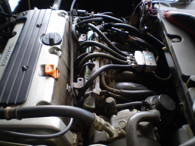

       หลังจากเอา g2 น้องรักไปติด หัวฉีกของBluemec แล้วนั้น อาทิตย์ที่แล้ว รับรถกลับมาอาการมีสะดุด ตอนออกตัว ครับ ช่าง ทาง 0 ford ถ. เพชรบุรี บอกว่าอาการของ crv เป็นทุกคัน เป็นงง...(ก่อนรับรถไม่บอกอย่างนี้) แต่หลังจาก ทางเจ้าของ (คุณเอก) ทราบเรื่องว่า ผมไปติดตั้งมาไม่ดีอย่างที่เขาคุย เขาก็รีบ โทร.กลับมาหาผม แล้ว ยินดีให้ผมเอารถ ford Escape มาใช้ก่อน แล้วเอารถ G2 ผมไปจูนใหม่
- รายงานFord ก่อนครับ ผมเคยเข้าไปอ่านในกระทู้หลายๆกระทู้ทุกคนบอกว่า ford มีปัญหา รอบเครื่องที่ 3800 รอบ มีอาการกระตุก ผมเอา Ford ตัวนี้มาใช้ซี่ง เขาบอกว่าติดตั้งมา 6 เดือนแล้ว เป็นของ เจ้าของ 0 เอง ผมลอง ขับดูบนทางด่วน ...และลองเหยียบไปที่ 3800 เป็นอย่างต่ำ ....ไม่มีอะ อาการที่กระตุก...ผมว่าเนียนดีนะ ขับแล้วไม่มีความแตกต่าง ระหว่าง gas กับน้ำมันเลย แรงดี เหยียบติดเท้าดีครับ ชอบๆ ตรงที่ เครื่องมันแรงดีครับ และขับ gas ก็ไม่รู้ซึกเหมือนขับ gas เลย แต่ขอติอย่างครับ ในห้องโดยสาร อะ ผมว่าในถัง gas มันมีเสียกิ้งๆ เหมือนมี น๊อต อยู่ในถัง แต่ผมว่าเป็นที่ลูกลอย มากกว่า ถึงมีเสียงกิ้งๆ เหมื่นมีอะไรกะทบกะ ตัวถัง gas แต่ผมว่าแก้ให้เขาตั้งใหม่ก็น่าจะหาย
- CRV G2 หลังจากได้รับการบริการจากทาง 0 แล้ว คุณเอกเจ้าของ ก็โทร.ให้ผมไปรับรถ เมื่อวานนี้เอง วันอาทิตย์ตอนเช้า...ไปรับขับออกมา....(ในใจนึกว่าถ้าเป็นอีกก็จะเปลี่ยนหัวฉีดเป็นของ ออโทนิคแล้ว) ขับออกมา...อืม....อาการกระตุกตอนออกตัวไม่มีแล้ว ........หายยยยยยยย หายแล้วครับท่าน และขับมาวันนี้วันจัทร์ ตอนเช้าก็ยังไม่มีครับ แสดงว่าหายแล้ว เออ และบอกอีกอย่างครับ ตอนที่เรา จะเปลี่ยนระบบจาก gas เป็นน้ำมันระหว่างขับ ก็ไม่มีการกระตุกครับ
จบการรายงานระยะที่ 1 ครับ อีก 1อาทิตย์จะมารายงานให้ฟังใหม่ครับว่ามีอาการอะไรอีกหรือเปล่าครับ
