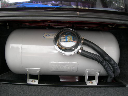

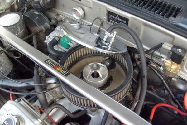

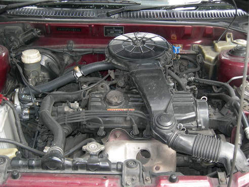

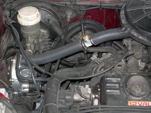

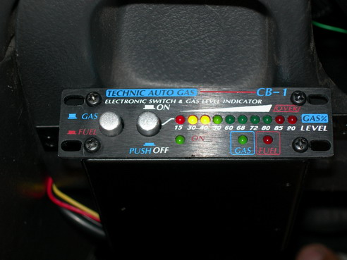

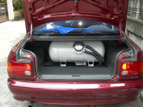

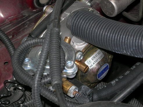

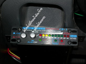

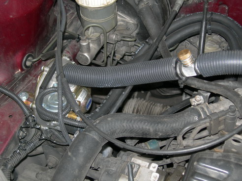

       ผมใช้รถ Mitsu Lancer 1.5 GLX (E-car) คาบูเรเตอร์เกียร์ธรรมดา รุ่นปี 93 ใช้มือเดียวมาจนถึงขณะนี้ได้ระยะทางประมาณ 240,000 กม.
เมื่อต้นเดือนที่แล้วได้ไปติดตั้ง LPG มาใช้ระบบ Fixed Mixer โดยใช้ถังของสหมิตร ขนาดความจุ 58 ลิตร ใช้หม้อต้มของ Energy Reform สวิทช์เปลี่ยนน้ำมัน/ก๊าซ ต้องกดเอง (Manual) เสียค่าติดตั้งไปทั้งหมด 15,000 บาทถ้วน (รวมใบวิศวกร)
ใช้ก๊าซมาประมาณ 1 เดือนยังไม่มีปัญหาอะไร นอกจากตอนแรกๆยังไม่คุ้นเคยก็มีปัญหาในการเปลี่ยนจากน้ำมันมาเป็นก๊าซบ้างเพราะยังไม่ค่อยรู้จังหวะ และเทคนิคในการใช้ หลังจากไปปรึกษากับช่างและมีการปรับแต่งอีกเล็กน้อยก็คล่องขึ้นมาก และสบายกระเป๋าขึ้นเยอะ จากกม. ละ 3 บาทมาเป็น 1.20-1.30 บาท
