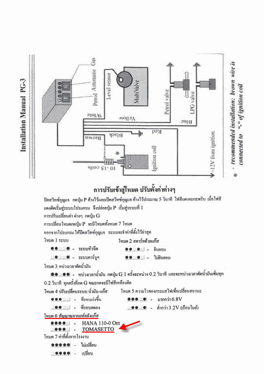

       สอบถามเกี่ยวกับสวิทซ์ออโต้ PG-3 หน่อยครับ คือผมกำลังจะติดเองแต่ไม่เขาใจตรงสายสีเหลืองครับ ให้คู่มือบอกว่าสายสีเหลืองต่อผ่านรีเลย์ ตัดต่ดติ๊กน้ำมัน ไม่รู้ผมเข้าใจถูกหรือเปล่านะครับ คือให้เราตัดสายขั้วบวก(+)เดิมที่ปั๊มติ๊กทิ้งไปเลยแล้วก็เอาสายสีเหลืองต่อผ่านรีเลย์เขาไปแทนถูกหรือเปล่าครับ แล้วที่ในคู่มือบอกว่าต่อผ่านรีเลย์แล้วใช้รีเลย์แบบไหนครับ ช่วยแนะนำหน่อยนะครับ ขอบคุณมากๆครับ
