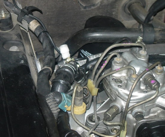

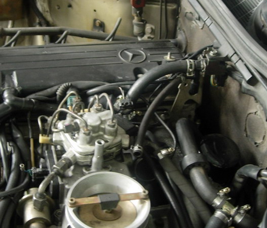

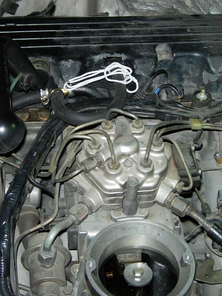

       เครื่องยนต์ของเบนซ์ เคเจต จะมีตัวระบายไอน้ำมันเครื่องอยู่สองจุดบนฝาสูบ จุดใหญ่ ท่อยางใหญ่ จะไปยังบนฝาหม้อกรองอากาศ รูเล็ก ท่อยางเล็ก จะออกจากฝาสูบ ไปยังท่อร่วมไอดีหลังจากการผสมเชื้อเพลิงแล้ว ตามรูป จะเห็นเชือกสีขาวบอกตำแหน่งของท่อยางเล็ก

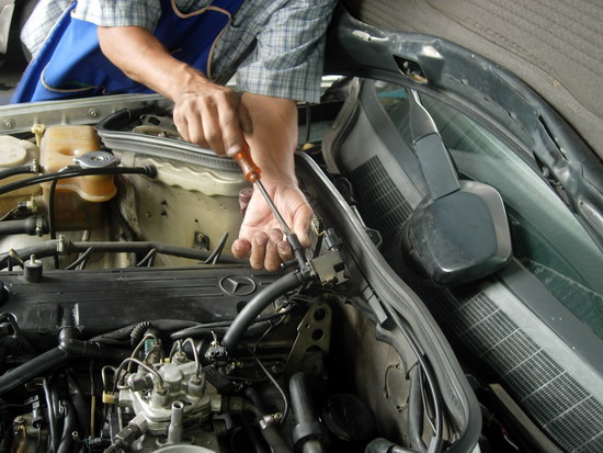

วิธีการที่ผมดูจากช่างที่เป็นเพื่อนผมเขาแก้ไข ช่วยให้เครื่องยนต์มีรอบที่ไม่ตก ตอนเปิดแอร์ คือการใช้สามทางมาต่อเพิ่มแก็สเข้าไปตรงจุดนี้
