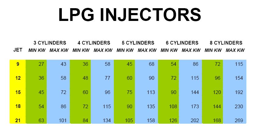

toyota soluna ปี2000 AL50 รุ่นไฟท้ายหยดน้ำ ติดหัวฉีด Autronic jet15 เกียร์ธรรมดา มีอาการรอบเครื่องสวิงตอนปิดแอร์อ่ะครับ
จาก ActArt
เสาร์ที่ , 16/2/2551
เวลา : 21:39
91.121.13.62
อ่านแล้ว = 2622 ครั้ง
คือรอบเครื่องจะมีอาการสวิงเมื่อปิดแอร์หรือแอร์ตัด พอแอร์ทำงานรอบเครื่องก็จะปกติเช่นเดิม มีปัญหาเฉพาะตอนแอร์ตัดเท่านั้น (น้ำมันไม่เป็นนะครับตอนเป็นน้ำมันนี่รอบเครื่องปกติ เป็นเฉพาะเป็นแก๊สเท่านั้น)
สิ่งที่ได้แก้ไขไปแล้วนะครับ
1. เปลี่ยนหัวเทียน ล้างปีกผีเสื้อ ล้างลิ้นเร่ง ล้างมอเตอร์เดินเบา เปลี่ยนกรองอากาศใหม่ (เข้าศูนย์ให้ทำให้) ให้ช่างจูนใหม่พบว่าอาการสวิงน้อยลงแต่ยังมีบ้างและมีปัญหาคือเวลาเลี้ยวรถบางทีรถเครื่องดับไปเฉยเลย ช่างได้ทำการจูนและปรับเรกูเรเตอร์เห็นว่างั้นให้จ่ายแก๊สน้อยลง
ช่างบอกว่าจะเปลี่ยนเป็นหัว jet12 ให้น่าจะหาย จึงอยากสอบถามเพื่อนๆและผู้ชำนาญการว่ามีวิธีแก้ไขเพิ่มเติมอีกหรือไม่ และรถรุ่นนี้ใช้หัวฉีด jet12 หรือ jet15 กันแน่ครับครับ
