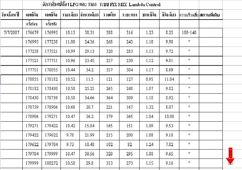

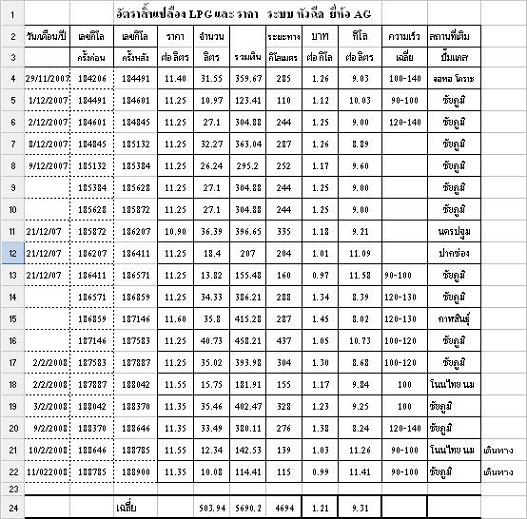

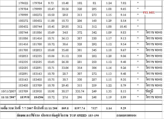

สำหรับการตัดสินใจ หัวฉีด หรือ Fix Mix + Lamdba ดี เปรียบเทียบให้ดู ชัด ๆ รถคันเดียวกัน คนขับคนเดิม
จาก nipon
พฤหัสบดีที่ , 14/2/2551
เวลา : 12:30
203.172.183.67
อ่านแล้ว = 3871 ครั้ง
       ผมได้เปรียบเทียบ อัตราสิ้นเปลือง LPG สำหรับ การติดตั้งแบบ Fix Mix และ หัวฉีด เพื่อการตัดสินใจ สำหรับท่านที่ต้องการ ติดตั้ง เพราะ ผมได้ติดตั้งแบบ Fix แล้ว มาเปลี่ยนเป็น หัวฉีด มีรายละเอียดดังนี้
ข้อมูล รถ
รถ Honda Accord Vtie Auto '98 F22b , ใช้ หัวเทียน อิลิเดียม , กรอง K&N , ลมยาง 32 Psi Hydrogen ติดตั้ง มาตรฐานขนส่ง รับรอง โดยช่างคนเดียวกัน
ข้อมูล อุปกรณ์ แบบ Fix
Fix Mix , Tomasetteto 140 HP , Lamdba Auto Gas , Relay ตัดหัวฉีด , Auto Chang Digital
ข้อมูล อุปกรณ์หัวฉีด
ทั้ง ชุดของ AG
ความแตกต่างการขับขี่
แบบหัวฉีด รู้สึกว่าตอบสนองดีกว่า พอสังเกตุได้ ถ้าไม่รีบร้อนนัก ก็ไม่รู้สึก เพราะ Lamdba ต้องรอ การปรับ Servo motor ตอน kitdown นอกนั้น ไม่น่าต่างกัน
