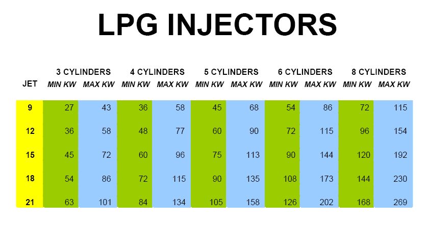

ช่วยฟันธงหน่อยค่ะว่า ZAFIRA 2.2 ใช้หัวฉีดเบอร์อะไรคะ
จาก ZAFIRA
จันทร์ที่ , 11/2/2551
เวลา : 12:19
58.9.99.42
อ่านแล้ว = 2457 ครั้ง
       ช่วยฟันธงหน่อยค่ะว่า ZAFIRA 2.2 ใช้หัวฉีดเบอร์อะไรคะ คิดจะติดAUTRONIC ไปคุยมา 2 อู่ ชื่อดังแห่งเวปนี้ทั้งคู่ แต่ทั้ง 2 อู่ตอบไม่ตรงกัน อู่แรกบอกใช้หัวฉีดเบอร์ 15 เค้าบอกว่าถ้าใส่ 18 หรือ 21 เครื่องจะสะดุด อีกอู่บอกรุ่นนี้ต้องเบอร์ 21 เท่านั้น ที่เค้าว่าๆจะทำให้สะดุด ไม่จริงอยู่ที่การปรับจูน
ตกลงเลยไม่รู้จะเชื่อใครดีเลยค่ะ ยังไงรบกวนด้วยนะคะ และอีกคำถามค่ะ ระหว่างมัลติวาว์ลของ
TOMASETTO กับ OMC หรือ OMD นี่แหล่ะจำไม่ได้ ตัวไหนดีกว่ากันคะ
