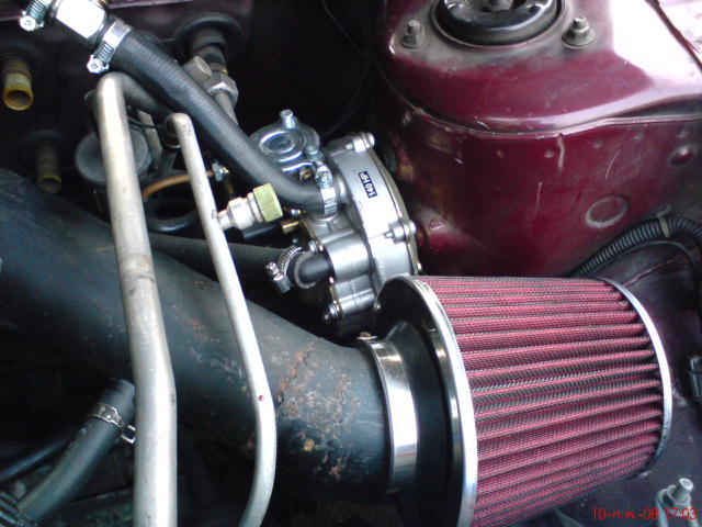

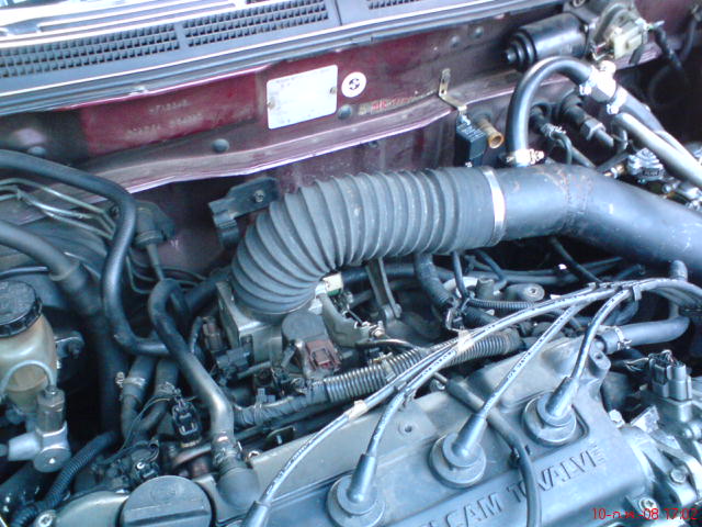

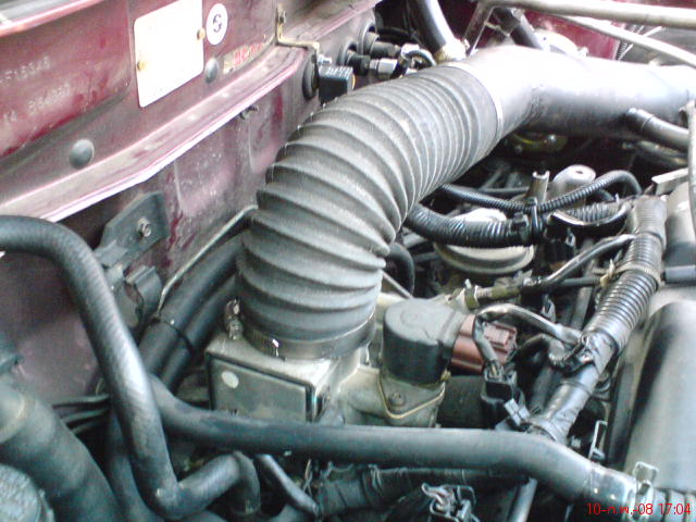

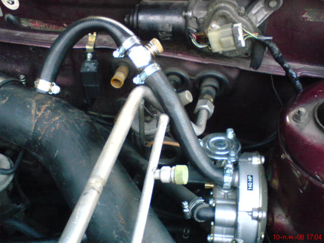

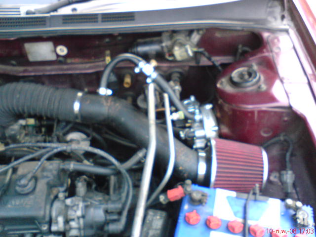

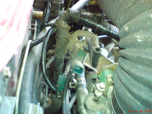

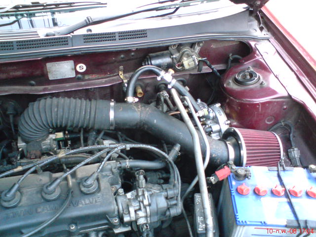

       ปัญหาของผมตอนแรกมีอยู่ว่ารถผมใช้แก๊สได้ แต่ไม่สามารถใช้น้ำมันได้เลย ติดแก๊สจากอู่แถวพัฒนาการ แล้วรถไม่มีแรง ด้วยความว่าช่างจูนไม่เก่ง แล้วบวกกับความยังไม่รู้ ผมขึ้นโพสต์บน Gasthai ครั้งหนึ่งเพื่อขอความช่วยเหลือ ครั้งหนึ่งมีคนตอบผมว่ารถผมตีกรองเปลือยวิ่งไม่ดี ผมไปถึงที่เป็นร้านติดแก๊ส ผมก็ลองเสี่ยงด้วยความไม่รู้ เค้าให้เอากรองเดิมใส่ตีมิกซ์ปิดปาก Aair Flow ผมก็ทำใช้มาสักพักก็อย่างที่รู้ วิ่งน้ำมันไม่ได้เหมือนเดิม ผมใช้เวลาสามเดือนหาวิธีใหม่ เอาจูนเองความรู้จากอาจารย์แอ้ม แล้วผมก็ถอดกรองออก เอากรองเปลือยบวกมิกซ์ มาใส่ แล้วก็เอาไอเดียการถอดปลั๊ก Egr มาใช้ ผลออกมาตอนนี้วิ่งดีมากครับ ทั้งน้ำมันและแก๊ส จากเดิมเหยียบเต็มที่ 130 ตอนนี้ได้ที่ 160-170 แก๊สเต็มถัง 58 ลิตรวิ่งได้ 630 กิโลจากเดิม 510 กิโล เอารูปให้ดูกันครับ
