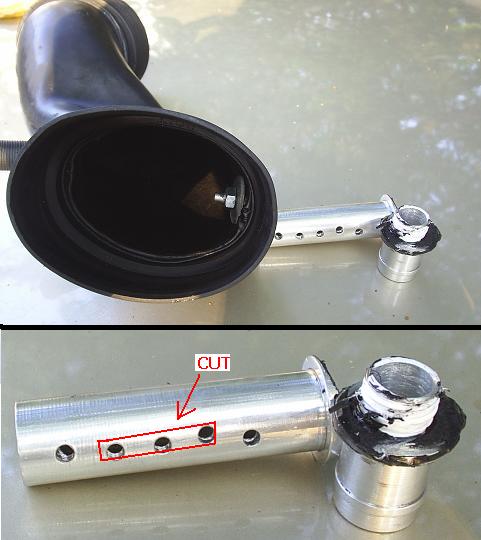

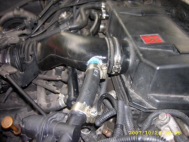

หนึ่งครั้งประกอบกับผมได้อ่าน วิธีการทำ Mix แบบไว้วิณญาณ ตามรูปที่บันทึก จากรถของ พี่แอ้ม และ
คุณ เหล้งหู้ชง ซึ่งเป็น Xantia เช่นกัน เพื่อจะเป็นการย้าย Mix และทำให้รอบเครื่องนิ่งเวลารอบเดินเบาครับ

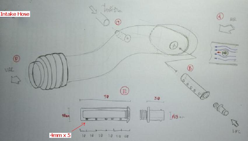

ผมก็ไปจัดการทดลองทำตามนั้น...ตามรูปที่ส่งมาให้ดูเป็นข้อมูล มีเพียง 2 สิ่งที่ผมยังไม่รู้คือ......
1. การเจาะรูจ่ายแก็ส ครับว่าควรจะมีขนาดเท่าใด และมีก็รูถึงจะดี
ผมเทียบกับ Mix ของเดิม ซึ่งจะมีขนาดรู 11 mm ส่วนที่ทำใหม่ จะมีขนาดรู 4mm x 5 ดังรูป
ที่ส่งมาด้วย ในจุด ฺ(B) และ (E) ซึ่งตัว Mix จะมีขนาด 70mm x 19mm รูใน 13mm
2. ตำแหน่งทิศทาง การหันรูจ่ายแก็ส
ผมคาดเดาตามรูปตัวอย่างในรถ Xantia พี่แอ้ม ว่าต้องหันให้รูจ่ายแก็ส ตามนี้แน่นอน ซึ่งอาจจะ
ใช่ หรือ ไม่ใช่ก็ได้ อย่างไรก็ตาม ผมตั้งไว้ตรงกลาง ตามรูปในจุด ( A )

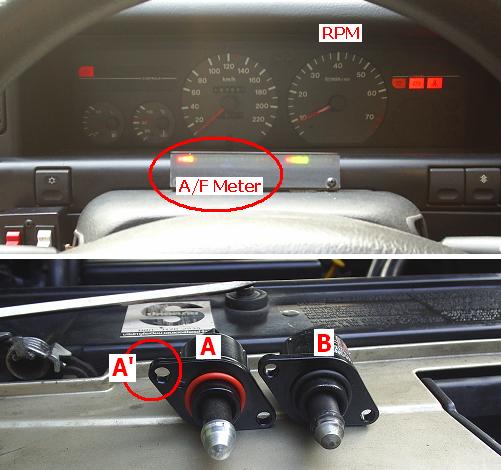

การปรับจูนแก็ส ปรากฏว่า
1. ทดลองปิด Sens ปรับ Idle ที่ 1.5~2 รอบ สตาร์ท เครื่องยนต์ได้ แต่เรอบเครื่องไม่นิ่ง แม้จะปรับเพิ่มหรือลด
ก็ตาม
2. ทดลองเปิด Sens ประมาณ 3 ~ 4 รอบ เร่งเครื่องยนต์ จะดับ ปรับจูนที่ Lambda แล้วช่วยก็ไม่สามารถทำอย่าง
ไรได้
( การปรับทั้ง Idle และ Sens สำหรับ Mixer แบบเดิมที่อยู่หน้าปีกผีเสื้อ ผมสามารถทำได้ )
