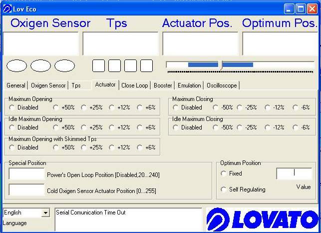

มาว่าเรื่อง Lamda Auto Gas กันครับ
- ที่เคยๆคุยกระทู้เก่าๆ ผมตั้ง Maximum open สมมุุติ 25% แต่มันวิ่งทะลุ 100% ขึ้นไปได้ยังงงๆอยู่
- เมื่อเช้าสังเกตุ ตอนนี้ ผมตั้ง Maximum close ไว้ 6% มันก็ยังทะลึ่ง close ลงไปประมาณ 12%
- ปํญหาใหม่เจออีกตอนนี้ ต้อง Maximum Open ไม่อยู่ ตั้งไว้เท่าไหร่ก็ตาม มันจะกระเด้งไป 50% (เวลาปิดโปรแกรมแล้วเข้าไปดูใหม่)
ผมสงสัยว่า มันใกล้กลับบ้านเก่าแล้วหรือป่าว สรุปสิ่งที่ผมเจอว่าผิดปรกติดังนี้

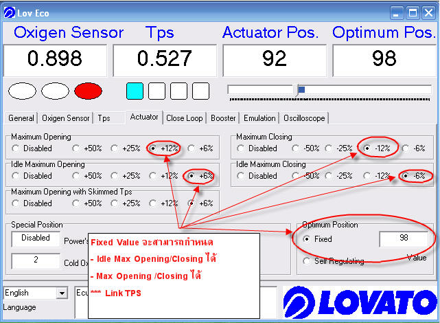

- ตั้ง Fix Value ไม่อยู่ (หลายคนก็เจอ)เห็น อ.แอ้มบอกว่ามันเป็นเรื่องปรกติ ใช้ๆไปมันจะ Auto Learning ให้อัตโนมัติ ผมก็เชื่อเช่นนั้น แต่บางครั้งมันก็อยู่ บางครั้งมันก็ไม่อยู่ อย่างก่อนหน้านี้ตั้งไว้ หลายอาทิตย์เข้าไปดู มันก็ยังเป็น Fix อยู่ แต่บางครั้ง อาทิตย์นึงกลับเข้าไปดู หรือวันสองวันกลับเข้าไปดู มันก็เป็น Auto แล้ว สรุปว่า มันเหมือนบั๊ก คือมันอยาก fix ก็ fix วันดีคืนดีมันก็ auto ซ๊ะงั้นเอาแน่นอนไม่ได้ (ข้อนี้เจอ ทุกอันที่เคยใช้จนทำใจยอมรับไปแล้ว)
- อันใหม่ ตั้ง Max Open ไว้ กี่เปอร์เซนต์ก็ตาม มันไม่อยู่ที่ผมเคยถามคือมันวิ่งๆจนสุดๆ ที่ 250 Step เฉยเลยตอนผมลาก red line แล้วแก๊สบาง
- เพิ่งเจอเมื่อวันเสาร์ที่ผ่านมา ตั้ง max open ไม่ได้ คือตั้งไว้เท่าไหร่ก็ตาม ลองเข้าโปรแกรมใหม่ มันจะไปอยู่ที่ 50% ตลอด
- อันใหม่ล่าสุดเมื่อเช้า เจอว่าตั้ง Max Close ไว้ 6% มันวิ่งเลยไปประมาณ 12%
ผมสงสัยว่าของคนอื่นเป็นหรือป่าว อันที่เคยใช้ก่อนหน้านี้(กับรถอีกคัน) จำได้ว่า มันมีปัญหาข้อแรกข้อเดียวคือ ตั้ง Fix ไม่อยู่ เด๋วก็ Auto เอง แต่ตอนนี้ อันปัจจุบันไหงมันเพี้ยนๆแบบนี้ เหมือนมันฉลาดขึ้น คือตั้งไว้เท่าไหร่ ถ้ามันบางไปหรือหนาไป มันจะไม่สนใจ จะวิ่งเกินเฉยเลย ใครใช้อยู่ลองสังเกตุดูครับว่าเป็นหรือป่าว
