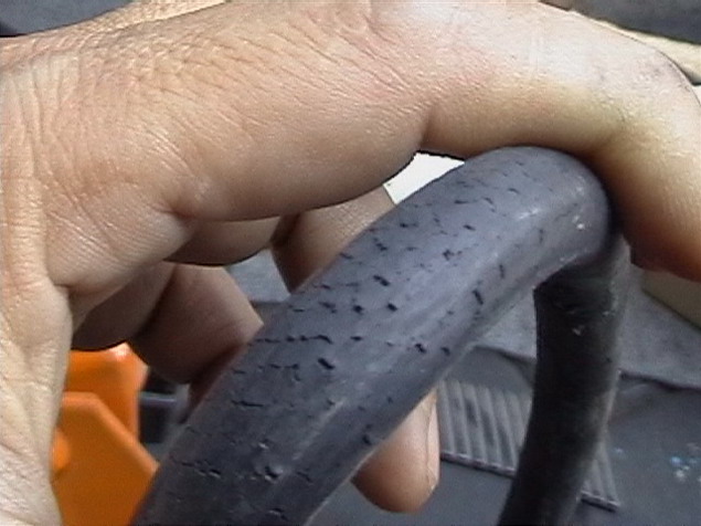

       ไปเจอมาที่สัตหีบเป็นรถโตโยต้า โคโลน่าคาร์บู ใหม้ที่ห้องเครื่อง สังเกตูดูหม้อต้มเป็นรุ้นเก่ามีสายแวคร์คั่ม ไฟใหม้ที่สายน้ำมันกลับอยู่ใกล้แบตเตอร์รี่ แต่ที่หม้อต้มแทบไม่มีรอยใหม้เลยท่อยางต่างๆปกติไม่เสียหายมีชุดเปลี่ยนแก็ส--น้ำมันอยู่ในเรือนเดียวกัน ดูอีกทีเห็นสายน้ำมกลับขาด เกิดเหตุช่วงเย็น
