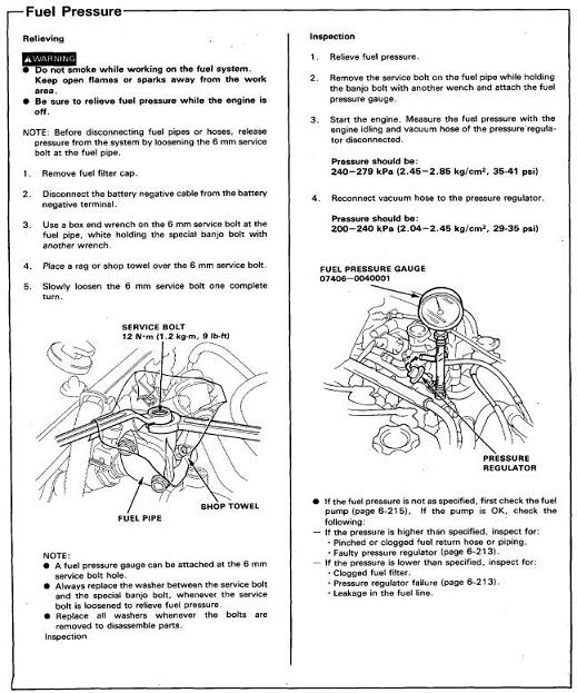

ตอนนี้สงสัยว่า เป็นไปได้ไหม๊ ที่กรองเบนซินมันตัน และถ้ามันตัน อาการจะเป็นอย่างไร
