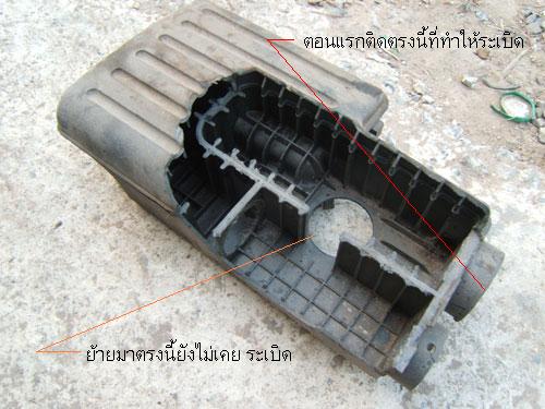

ใครอยากรู้ว่า back fire มีผลอย่างไรมาดูครับ
จาก นะโม
อังคารที่ , 15/1/2551
เวลา : 21:21
58.9.75.30
อ่านแล้ว = 2158 ครั้ง

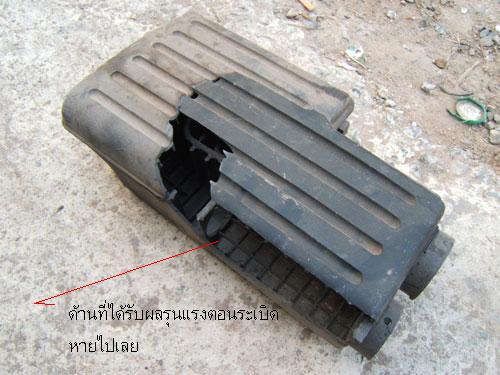

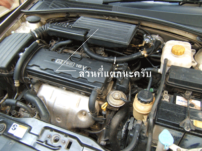

       เป็นชิ้นส่วนของ optra 1.8 ที่เคยนำมาลงให้ดูไปประมาณสองเดือนแล้ว การเกิด back fire คั้งนั้นเป็นตอนสตาร์ทเครื่องหลังจากเติมแก๊สเสร็จ โดยในครั้งแรกติด Mixer ไว้ก่อนเข้ากล่องใบนี้โดนใส่ใว้ในท่ออากาศก่อนเข้ากล่อง เพราะเจ้าของรถไม่อยากให้เจาะรูหรือทำอะไรกับกล่องใบนี้ซึ่งอยู่บนวาวล์ปีกผีเสื้ออีกที หลังจากวิ่งเป็นระยะทางยาวๆเป็นเวลานานๆ จาก ขอนแก่นมาโคราช และมาจอดเติมแก๊ส เมื่อสตาร์ทเครื่องก็ระเบิด ผลอย่างที่เห็น จากการตั้งข้อสังเกตุ คิดว่าคงมีไอแก๊สบ่างส่วนตกค้างอยู่ใบกล่องใบนี้ที่มีการแบ่งเป็นห้องๆ( ใน vios Altis ก็เหมือนกัน) ทำให้ไม่ถูกดูดไปจุดระเบิดในห้องเผาไหม้จนหมด จังหวะที่สตาร์ทเครื่องประกายไฟจากหัวเทียนประกอบกับวาวล์ไอดีเปิด จึงทำให้เกิดการจุดระเบิดภายนอก หลังจากย้าย mixer ไปไว้บนปีกผีเสื้อแล้วไม่เคยเป็นอีกเลย ยังโชคดีที่ขับน้ำมันกลับมา กทม ได้
ลงให้ดูเป็นความคิดเห็นของผมและเพื่อนๆ ผิดถูกขออภัยไว้ด้วย
