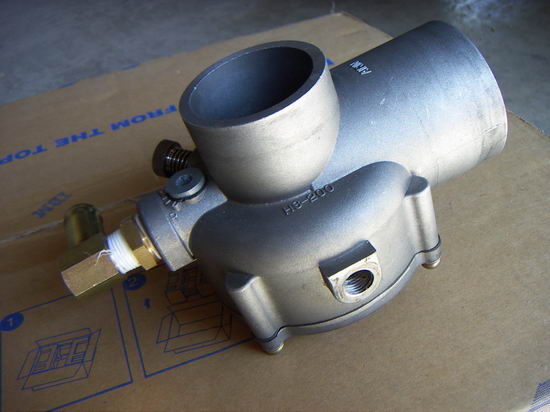

Corona 2.0 ท้ายโด่งติด Fix Mix รอบไม่นิ่งเลยครับ เวลาติดไฟแดงและจอดรอ ทำไงดี
จาก Oat Korat
พฤหัสบดีที่ , 10/1/2551
เวลา : 12:09
203.150.4.83
อ่านแล้ว = 2105 ครั้ง
       จากการใช้งานปกตินั้น รอบเครื่องควรจะอยู่ที่เท่าไหร่เวลาหยุดรถแต่ไม่ดับเครื่อง
ก็เปิดแอร์ปกติ
รอบสูงจะอยู่ประมาณ 1100 รอบ และรอบจะตกลงมาเหลือ 700 รอบ
เครื่องก็ไม่ดับ
แต่ทำให้รถสั่น และอีกแป๊ปนึงพอแอร์ทำงาน รอบก็จะขึ้นไปอยู่ที่ 1100 รอบ
ปกตินี่ ควรจะอยู่ที่ 900 รอบ เวลาแอร์ทำงาน ตอนแอร์ตัดนี่ควรจะตกไม่เกิน 800 รอบ ใช่มั้ยครับ
ต้องแก้ไขอย่างไรบ้างครับ
1. เปลี่ยนหัวเทียน
2. เปลี่ยนสายหัวเทียน
3. เปลี่ยน Mixer ให้รูกว้างกว่านี้ หรือเปลี่ยน Mix เป็นแบบครอบ (ตอนนี้ใส่ 24 เป็น Mix ฝังที่ปากกรอง)
4. ตั้งไฟใหม่ ตอนนี้ ตั้งไฟแก่จัดเลยครับ
ปล. เคยจูนเอง จนดับตลอดเวลาติดไฟแดง
