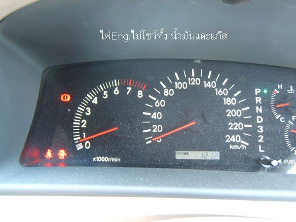

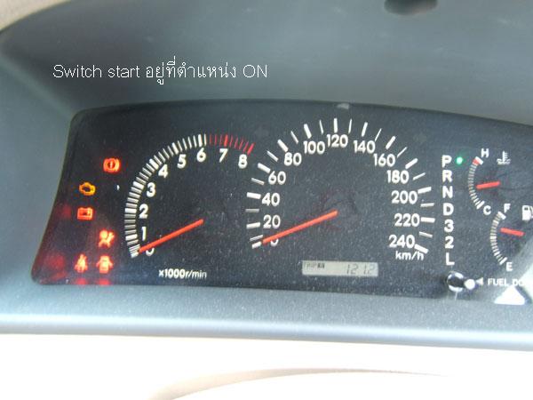

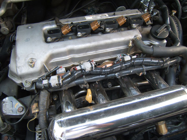

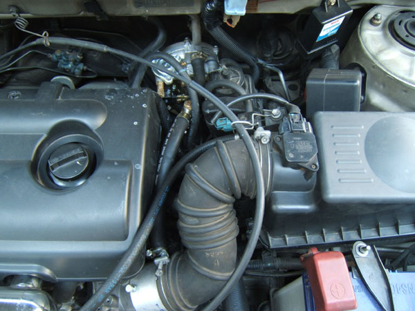

       วันนี้หลังจากติดเสร็จเอารถไปเที่ยวมาหลายวัน วันนี้เพื่อนเอารถมาให้ตรวจสอบจากที่ใช้มาประมาณ 1000 กม.พร้อมมาบอกปัญหาที่พบ
1.ไฟEng.โชว์ต้อนใช้น้ำมันแต่ตอนใช้แก๊สไม่โชว์
2.LED บอกระดับแก๊สในถังไม่โชว์
3.เติมแก๊สได้ช้า เขายาย
ส่วนเรื่องแก๊สรั่วซึมไม่พบ, BACK fIREไม่เกิด, ระบบไฟฟ้าไม่มีปัญหา

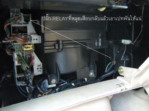

ข้อ1.พบว่าชุดสายไฟวงจรตัด Check Eng.หลุดเสียบกลับแล้วเอาเทปพันสายไฟพันให้แน่นทุกอย่างกลับมาใช้ได้ตามปรกติ

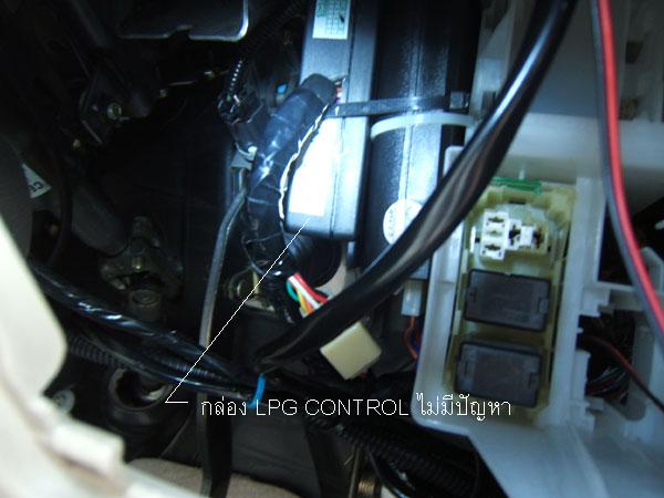

ข้อ2.ปัญหาที่กล่อง LPG Control ไม่มี แต่ไปพบว่า multivalve ตัวเติมมีปัญหา พร้อมกับเข็มบอกระดับแก๊สในถังไม่ทำงาน ต้องเอาไปเครม แต่แก๊สในถังยังเหลืออยู่ครึ่งถังต้องลอแก๊สหมดก่อนจึงถอดออกได้เสียดายแก๊ส
