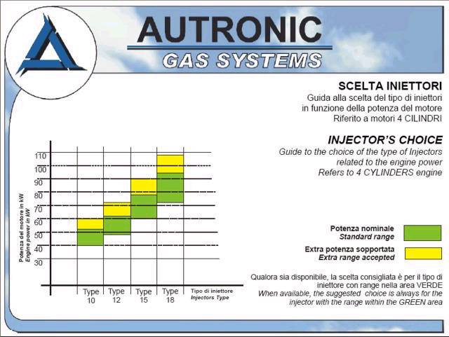

       ใช้ออโทนนิค เจท 15 ครับ เติมแอลพีจีมาแล้วประมาณ 5 ถังรู้สึกว่า
- ตอนวิ่งหลังจากติดตั้งเวลาวิ่ง 100 ขึ้นจะเหมือนว่าเครื่องจะดังเหมือนอัดกระบอกสูบมากไป
คือตอนติดแรกๆๆมันไม่ค่อยดีครับ วิ่งไปเร็วๆๆพอเร่งเหมือนเครื่องไม่ไหลลื่น มีวูบนิดๆๆ
ตอนจอดอยู่เฉยๆๆเครื่องจะสั่นเป็นตอนที่วิ่งใช้แกสมานานสักพัก เลยไปจูนใหม่อาการวิ่ง100ขึ้นสามารถวิ่งได้แล้วครับ แต่อาการจอดรถเฉยแล้วเครื่องสั่นยังไม่หายดีครับกำลังหาวิธีแก้อยู่ สำหรับผู้ที่ใช้ออโทนิคเจท 18 เป็นไงบ้างครับอยากรู้ครับ ของผมเป็นเจท 15 ครับ รุ่นไหนน่าจะเหมาะกับมาสด้า 3 -1600 cc มากกว่ากัน คือช่างแนะนำว่าให้เปลี่ยนเป็นเจท 18 ไปเลย กำลังคิดอยู่ว่ามันยังมีปัญหาอีกไหมถ้าเปลี่ยนไปเป็นเจท 18 ใครมีคำตอบก็มาเล่าสู่กันฟังบ้างนะคับ
