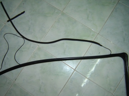

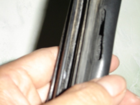

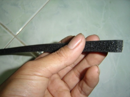

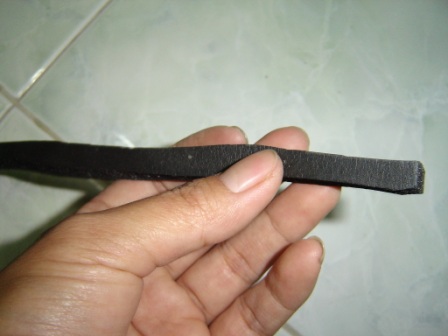

       จากการที่ท้ายโด่ง อายุอานามปาเข้าไปจะ 15 ปีแล้ว ก่อนเคยปิดประตูดังแน่นตุ๊บเดี๋ยวนี้เสียงเปลี่ยนไป แถมด้วยขับออกตามถนนลูกรัง แม่ยายบ่นได้กลิ่นฝุ่น ยังงงๆ มาจากไหน พอถึงบ้านเปิดประตูหลังขวา พบฝุ่นแดงเล็ดลอดเข้ามาได้ 2-3 จุด เอ...ทำไงดีหว่าซื้อใหม่เส้นนึงพันกว่าบาทของเก่าก็ยังใช้ได้ไม่ขาดเลยซักนิด เคยอ่านในกระทู้นึงเค้าบอกเอายางท่ออากาศตู้ปลามาใส่ แต่คิดว่าไม่นานคงแข็งเดี๋ยวยางขอบประตูขาดอีก หาท่อซิลิโคนก็ยาก+แพงด้วยแต่นิ่มดีมากน่าจะดี ตัดใจลองหาอันอื่นดู ไปเจอแผ่นกันความร้อนเศษๆ เข้าก็เลยเกิดไอเดีย

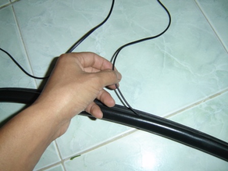

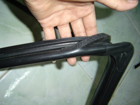

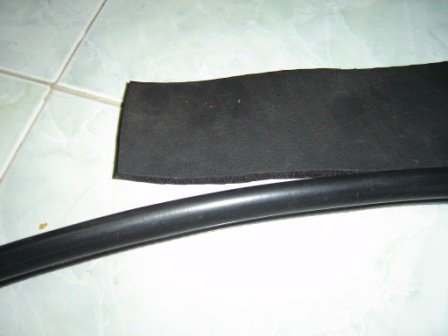

ว่าจะตัดเป็นเส้นขนาดที่พอจะยัดเข้าข้างในยางขอบประตูได้ แล้วจะใส่ยังไงหว่า อื้ม..คิดได้และ ตามมาเลยครับ

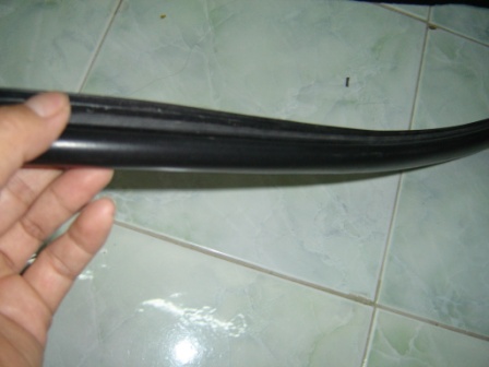

อันดับแรกรื้อยางขอบประตูออกมาก่อนครับ
