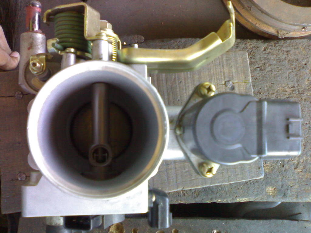

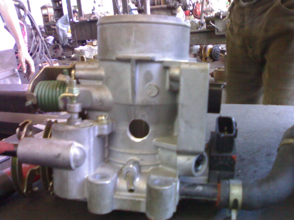

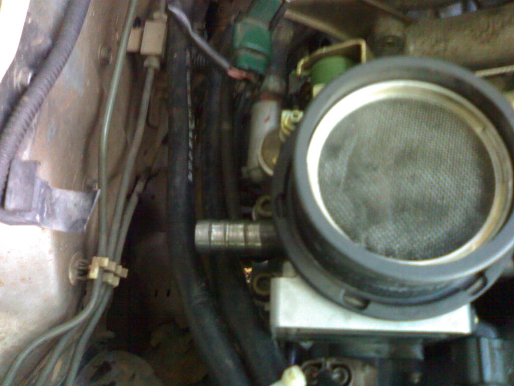

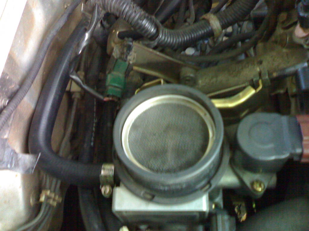

       วันนี้ (21/12/50) ผมได้ถอด air 4 ไปเจาะเจาะเพื่อที่จะหวังปล่อยแก็สใต้เส้นสัญญาณ AIR 4
แล้วต่อท่อเข้าไป เพื่อให้แก็สวิ่งไปออกที่ปีกผีเสื้อโดยตรงผลที่ออกมาเครื่องแร่งได้แรงมาก แต่ผมมีปัญหาอย่างหนึ่ง คือเมื่อจอดอยู่กับที่แล้วดับ (ผมยังไม่ได้จูนแก็สนนค่ำซะก่อน)ถ้าใครทำอย่างผมผมคิดว่าดีนะเพราะ สามารถใส่กรองเดิมได้เลยไม่ต้องย้ายมิกหรือใส่กรองเปลืยยและแก็สก็ไม่ผ่านเซ็นเซอร์ air 4 ด้วยและแก็สก็ถึงห้องเผาไหม้เร้วขึ้นทำให้อัตราแร่งดีและใช้แก้สได้คุมค่ามาก(ประหยัดครับ)และขอขอบคุณแนวความคิดของ คุณ อดีตเคยหล่อ ที่ให้ไอเดียในการทำครั้งนี้ครับ
