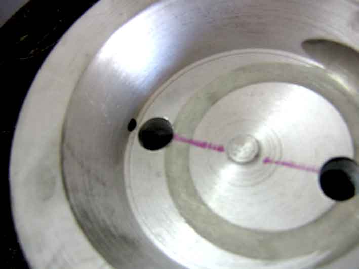

       สำหรับพี่ที่จะทำเครื่องตัวนี้นะครับ ตอนแรกคิดว่าเครื่องเดิมกำลังอัด 16.9 :1 จะหมู หึหึ คิดผิดครับ เอาความผิดพลาดมาให้พี่ได้ดูกันครับ ไว้เผื่อใครคิดจะทำจะได้ไม่เสียลูกสูบฟรีเหมือนผม ซึ่งโดนไป 18 ลูกเองครับ

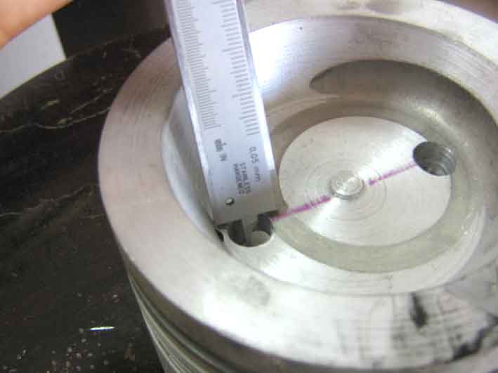

รูปแรกเป็นลูกแท้ติดรถครับ ปาดไปตามสูตร กะเซตกำลังอัดที่9.5 ต่อหนึ่ง จ๋อยครับ ใต้ลูกสูบเป็นหลุมสำหรับให้น้ำมันเครื่องมาเลี้ยง ที่ต้องใช้คำว่าหลุม เพราะดูจากรูปนะครับ ใต้ลูกลึกลงไปแค่2มิลเป็นอ่างน้ำมันเครื่องที่มาช่วยลดความร้อนลูกสูบครับ(เน้นว่าทั้งแผ่นระนาบเลยนะครับ) ตามรูปนี้ยังได้กำลังอัดประมาณ 12.5 ต่อหนึ่งปาดต่อไม่ลงแล้วครับ
หลังจากนั้นตัดสินใจซื้อลูกใหม่อีก 6 ลูก
