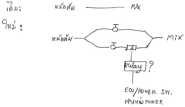

ท่อไอแก๊ส นิยมขนาดเท่าไหร่กัน ของผม 5/8" หา power valve, สามทาง และโซลินอยด์ใส่ได้หรือไม่ครับ
จาก ร่อนไำป ร่อนมา
จันทร์ที่ , 3/12/2550
เวลา : 11:37
203.156.170.113
อ่านแล้ว = 2962 ครั้ง
       คือท่อระหว่างหม้อต้มกับมิกเซอร์ มักใช้ขนาดเท่าไหร่กันครับ
ของผมขนาด 5/8" อยู่ จะหา power valve, สามทาง และโซลินอยด์ใส่จะหาได้ไหมครับ
จะปรับปรุงระบบ mixer น่ะครับ พอดีในรถมีปุ่ม economic/power อยู่แล้ว (ระบบน้ำมันเดิม)
ก็จะแบ่งสายไอแก๊สเป็น 2 เส้น ใช้ power valve คุมเส้นละตัว เส้นหนึ่งปรับแบบปกติ (ประหยัด) อีกเส้นเปิด power valve เยอะหน่อย(หรือเท่ากัน) และใช้ โซลินอยด์วาล์วคุมด้วยสวิทช์ power ในรถ เอาไว้ตอนเร่งแซงก็เปิดโซลินอยด์วาล์วของเส้นที่สองช่วยจ่ายแก๊ส
อย่างนี้จะใช้ได้ไหมครับ ช่วยออกความเห็นกันหน่อย แล้วโซลินอยด์วาล์วนี่ตัดแก๊สในสภาพไอแก๊สได้หรือไม่ครับ
