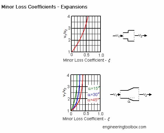

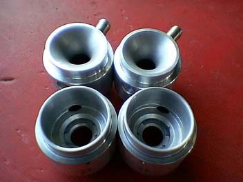

       มิกเซอร์ที่ดี ควรมีมุมทางเข้าไม่ต้านการไหล ใช่มั้ยครับ แล้วตอนทางออกล่ะครับ จำเป็นต้องทำให้เกิด swirl เพื่อดูดก๊าซรึเปล่า หรือว่าทำให้ไหลได้สะดวกๆก็พอ เพราะส่วนใหญ่ที่เห็นมาตรงทางออกจะเป็นแบบตัดๆทั้งนั้นเลย
แบบในรูป ทางเข้าออกแบบดี แล้วทางออกจำเป็นต้องเป็นแบบนี้รึเปล่าครับ หรือว่าทำรูปแบบ taper เอาได้จะดีกว่า?
