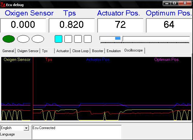

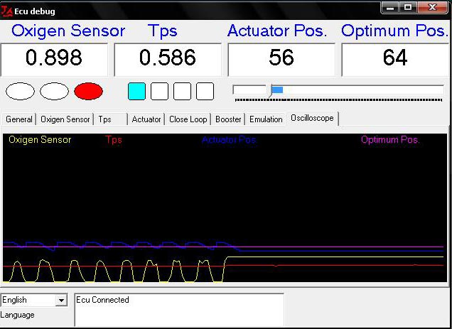

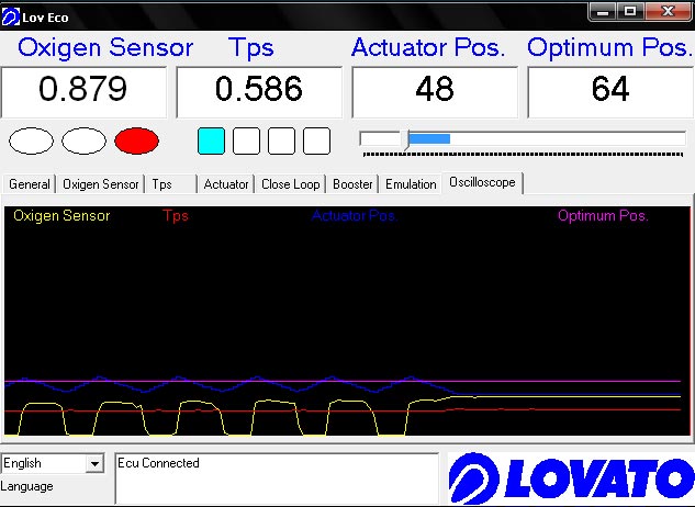

ช่วยดูกราฟ Lamda ให้ผมหน่อยครับ ไม่ทราบว่าต้องปรับอะไรเพิ่มอีกบ้างหรือเปล่า
จาก Jinx`
อาทิตย์ที่ , 28/10/2550
เวลา : 20:31
124.120.35.41
อ่านแล้ว = 1725 ครั้ง
       หลังจากที่ได้ถามเรื่อง O2 ไปครั้งที่แล้ว คราวนี้ผมลองติดเองจนเรียบร้อยแล้วครับ นั่งจูนอยู่นานเหมือนกัน แล้วก็มีกราฟมาให้พี่ๆดูด้วยครับ
รายละเอียด
เครื่อง 3S-FE Dual Coil

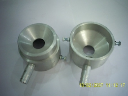

Mix รูนอก 60 รูใน 28 ครอบลิ้นปีกผีเสื้อ
ต่อ O2 และ TPS
Idle maximum opening 25%
Idle maximum closing 25%
Idle Out going Booster Amplitude ตอนนี้ใส่ 15 กำลังหาไปเรื่อยๆอยู่ครับ
ตรง Boosterยังไม่ได้ยุ่งครับ
อ่อตรงหน้า Close Loop ผมปรับ Time Increasing Rate ไม่ได้นี่ปรกติหรือเปล่าครับ (ใช้สายแบบUSB)
รบกวนพี่ๆช่วยชี้แนะด้วยนะครับ รู้สึกว่ารอบเดินเบาต่ำไปนิด แต่ถ้าจูนบางกว่านี้แล้วเวลาแอร์ทำงานมันบางอยู่นานกว่า Step จะปรับขึ้นมาได้นะครับ ขอบคุณครับ
