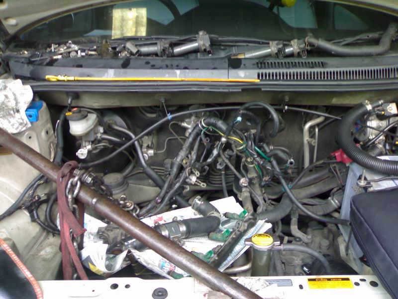

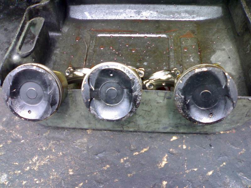

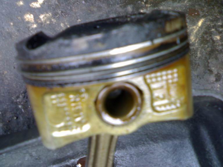

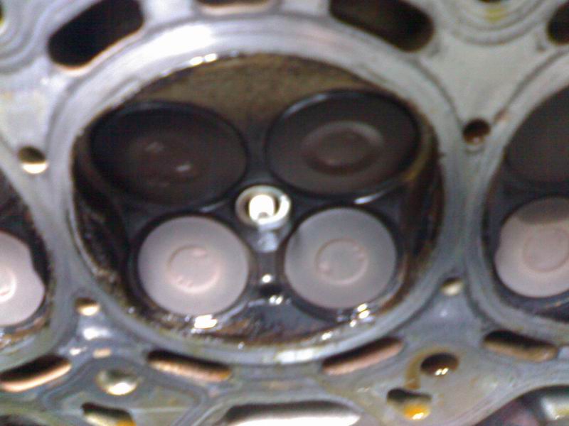

       VIOS ติดแก๊สมา 1 ปี 40,000 กิโล มีเสียงดังในเครื่องตอนเร่ง ( ก็อก ๆๆๆ ) แต่เดินเบาไม่ดัง ถ้าเครื่องเย็นจะดังแรงกว่าเครื่องร้อนครับ ช่าง(ร้านทำรถประจำ)บอกว่าแหวนตาย แก๊สมันแห้งเกินไป จะต้องยกเครื่องลง มันเป็นได้ถึงขนาดนี้เลยเหรอครับ ใช้แก๊สแบบ fix mix+lamda (ช่างที่ศูนย์บอกว่าวาล์วดังกลับไปให้ร้านแก๊สจูนใหม่) ความร้อนหม้อไม่เคยขึ้นเกิน 90 องศาเลยนะครับ นำมันเครื่องก็ไม้แห้ง ขอรบกวนถามพี่ๆหน่อยสิครับว่ามันน่าจะดังจากอะไร ขอบคุณครับ
