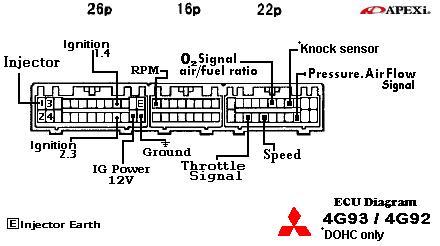

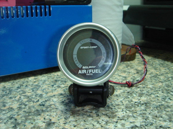

       มีเรื่องมารบกวน อีกแล้วครับ พอดีได้ A/F Autometer หน้า Sport Comp มาตัวนึงครับ มันมีสายมาสามเส้น ( ปกติมันมีกี่เส้นก็ไม่รู้ ไปดูในเวป มันต้องมี 4 เส้น แต่ไม่เป็นไร ) ก็มี
- สีแดง อันนี้ต่อกะไฟกุญแจ
- สีดำ อันนี้ต่อกะการ์วน์
- สีม่วง อันนี้ต่อกะสาย ออ๊กซิเจนเซนเซอร์
- สีขาว ในเวปมันบอกให้ต่อกะไฟหรี่ แต่ผมไม่มี ( ไม่รู้ว่าว่ามันต้องมีมั๊ย )
ปัญหาก็คือ ไอ้เส้นสีม่วงเนี่ยผมควรจะไปต่อตรงสายใหนดีครับ ที่คิดเอาไว้ว่าจะต่อที่ ปลั๊ก ECU แต่ไม่รู้ว่ามันสายใหนน่ะซิ มีสมาชิกท่านใดเคยต่อบ้างครับ รบกวนหน่อยครับ แล้วถามอีกหน่อย ของเพื่อนสมาชิกเวลากลางคืนมันมีไฟในเกจมั๊ย ขอบคุณครับ
ปล. ลืมบอกครับ มิตซู ท้ายเบนซ์ 4G92 1600 cc. คร๊าบๆๆๆๆ
