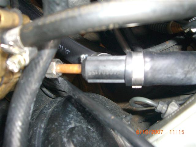

รถคันนี้ผมให้เมียใช้รับส่งลูก(เก๋ง) ติดแก็สมาจะ2ปีแล้ว
<img src='picture\178255017071.JPG '>

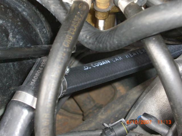

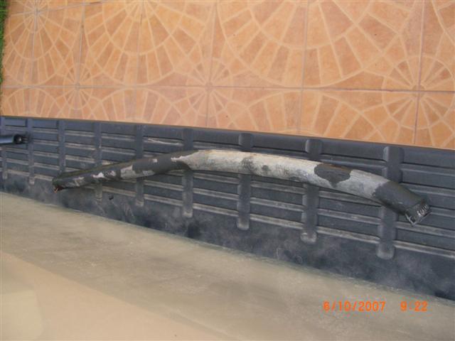

อาทิตย์ก่อนเอาไปเช็คระยะ2แสนหมดไปหมื่นกะห้าร้อย เหลืออีก2รายการช่างทำไม่หัน อีก7พัน(ประเก็นอ่างเกียร์ กับ ยางหุ้มแรคซ้าย) แต่ที่ทำเอาตกใจก็ตรงช่างมาถามว่าพี่ติดแก็สมานานยัง น้ำในหม้อน้ำมันต่ำมาก และมีรอยรั่ว ช่างชี้ให้ดูว่ามาจากแถวท่อต้มเท่านั้นแหละ นึกในใจเสียเงิน อีกแล้วตรู(4พัน)
พอเอากลับมาบ้าน ก็ต้องลงกรุงเทพเลยไม่ได้ทำ(ขับกระบะไปจอดที่โรงงาน แล้วนั่งรถตู้ไป) ลืมไปเลย จนเมื่อวานวันเสาร์ เมียถามว่าน้ำอะไรสีชมพูหยดใต้เครื่อง

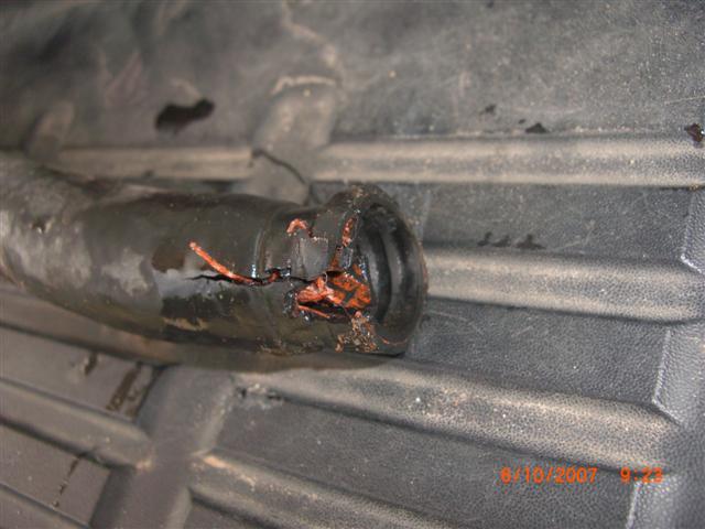

เอ้าเข้าเรื่องซะที่ พาวนไปวนมา เด๊ยวโดนด่า ปรากฏว่า ท่อน้ำร้อนที่ช่างมันวางขนานท่อต้มมันเสื่อมสภาพ แตกรั่วซึมทั้งท่อนครับ(เฮ้อ นึกว่าจะเสียเงินอีกแหละ)
