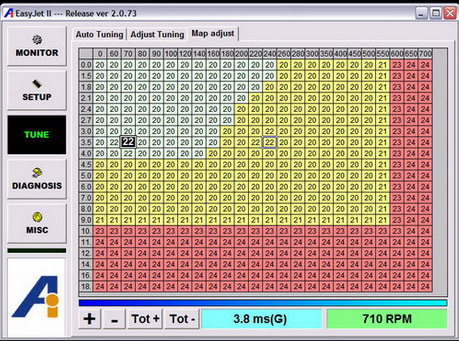

จูน Autronic กันปรับแต่งอัตราเร่งสูงสุด กันที่ตำแหน่งสูงสุดของตัวเลขอะไรกันบ้าง.....
จาก cyber
อาทิตย์ที่ , 7/10/2550
เวลา : 22:10
124.121.176.205
อ่านแล้ว = 6129 ครั้ง
       จูนแก๊สแล้วได้ค่า auto tune เป็น 15 - 19 ตัวเลขใน map ปรับจูนเองตอนวิ่ง กดหมด ปรับอัตรา ณ.นั้น เป็น 35 รู้สึกตอบสนองดีมาก ของท่านอื่นเป็นเท่าไรกันบ้าง กดครึ่งคันเร่งเร่งแซงปรับให้เป็น 25 ถ้ามากกว่านั้นอีกนิด ที่ก็ 30
รู้สึกว่าจูนแก่ แต่วิ่งดี
__________________________
เคยได้ยินว่าถ้าต้องการให้กินแก๊สแบบอิ่ม ตอน auto tune ให้หมุนพาเวอร์ให้รอบตกสุดค้างไว้แล้ว auto tune แหะๆ อย่าไปทำ ณ.ครับ ค่าที่ได้เพี้ยน อ่านค่าพลาด และที่แน่ๆป้ำพวงมาลัยท่านจะพัง สายพานจะย่อน และ จูนเสร็จพวงมาลัยท่าจะเห็นได้ชัด มั่วจริงๆ ผมจำไม่ได้ท่าน พรหมจารย์คนใหนแนะนำ แต่มาจากบอร์ดนี้ หุหุ
อยาให้รถท่านกินอิ่ม จูนเสร็จให้ปรับ map ขึ้นไปอีกสักอีก 3 ตัวเลข คื่อ ให้เพิ่มทุกเคอฟ เข้าไปอีก จากนั้นวิ่งจูน ใหม่
