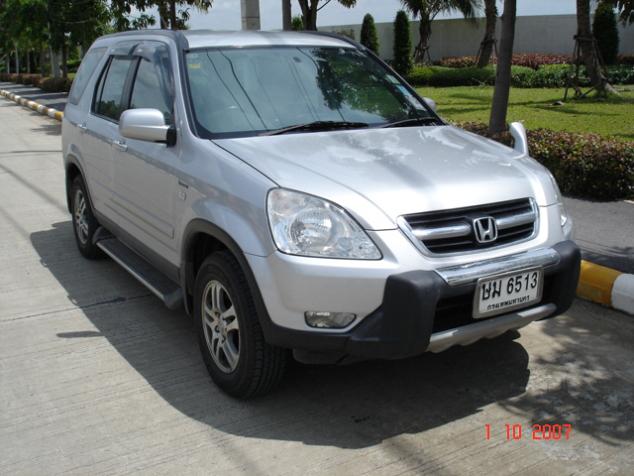

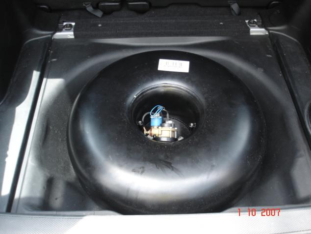

ปัญหาของ HONDA CRV ปี 2003 หัวฉีด AUTRONIC เปลี่ยนจากน้ำมันเป็นแก๊สแล้วเครื่องดับ
จาก ko
อังคารที่ , 2/10/2550
เวลา : 23:48
202.142.200.252
อ่านแล้ว = 18180 ครั้ง

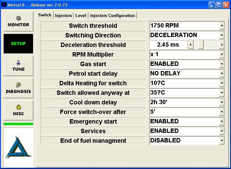

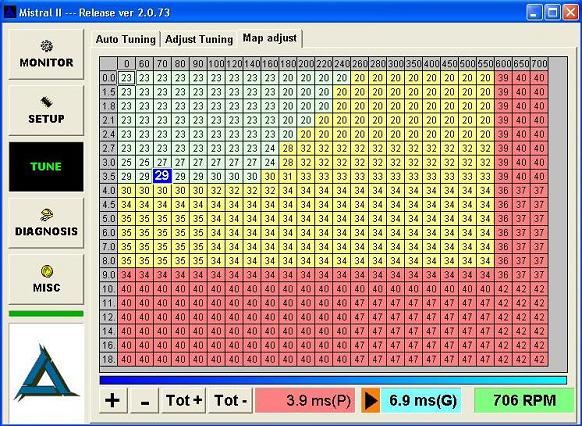

       ของผมรถ HONDA CRV ปี 2003 หัวฉีด AUTRONIC jet 21
ตอนเช้าเครื่องๆเย็นสาร์ทด้วยน้ำมันรออุณหภูมิถึง 35 องศา
เร่งเครื่อง2000 รอบเปลี่ยนจากน้ำมันเป็นแก๊สแล้วเครื่องดับ
สาร์ทใหม่ติดแล้วก็ใช้งานได้ปกติดี เป็นยังงี้เกือบทุกวัน
บางวันออกจากบ้านขับช้าๆ พอเปลี่ยนเป็นแก๊สดับกลางถนน
