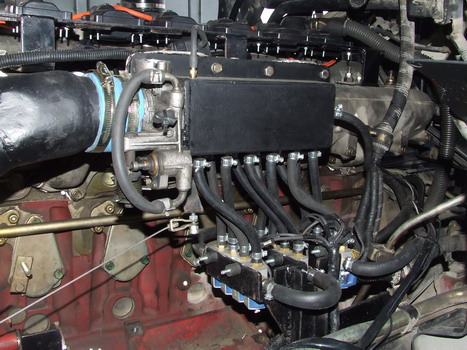

มีภาพการแปลงเครื่อง 270 แรงม้า LPG 100 % มาให้ชม
จาก Nop
พุธที่ , 26/9/2550
เวลา : 21:36
222.123.171.170
อ่านแล้ว = 6676 ครั้ง

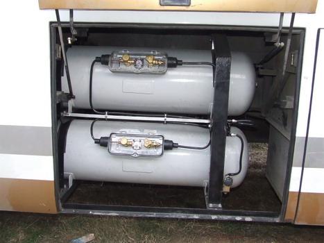

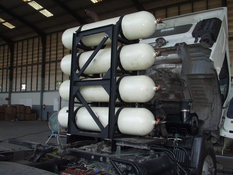

       เบื่อถัง NGV แพงและขาดตลาด ทั้งหนัก และบรรจุได้น้อย
นี่คือตัวอย่างอีกทางเลือกหนึ่ง

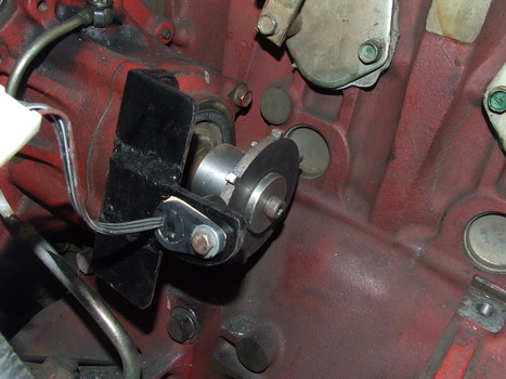

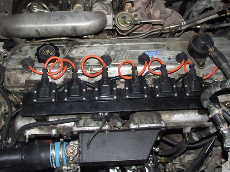

เครื่อง 6 สูบ 13,000 cc 270 แรงม้า

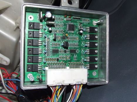

ชุดจ่ายไฟระบบ Direct coil ปรับจูนด้วย Comp ( ECU made in thailand)

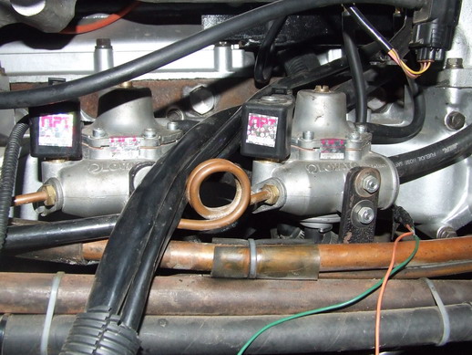

ชุดจ่าแก๊สระบบ Injection 12 หัวฉีด (ของขาดเลยมี 2 ยี่ห้อ ) หม้อต้ม Lovato 2 ลูก ปรับจูนด้วย Comp ( ECU made in thailand)

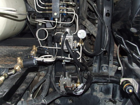

ถัง 133*2 , 108*2 รวม 4 ลูก อันนี้ก็ขาดเหมืนกันเลยมีสองขนาด
