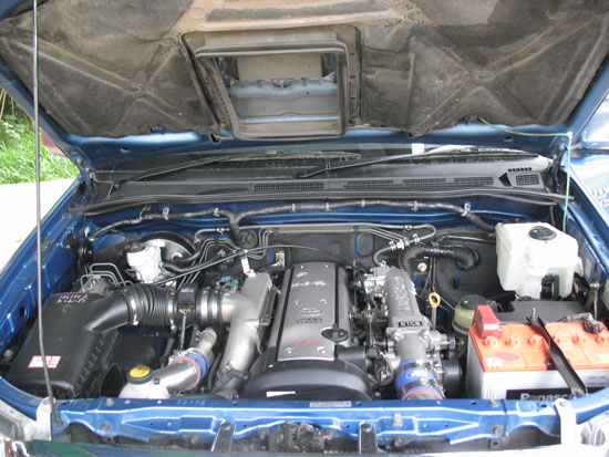

คิดนอกกรอบ กับ Vigo หัวใจ 2.5 VVT-i Turbo Inter cooler ติด LPG
จาก Thammasorn
พฤหัสบดีที่ , 20/9/2550
เวลา : 00:18
203.146.63.184
อ่านแล้ว = 44270 ครั้ง
       เนื่องจากผมกับแฟน ต้องการที่จะให้เจ้าวีโก้ 3,000 ที่ขับวันละ 80 กม.ให้มีคุณสมบัติดังนี้
1) ประหยัดเชื้อเพลิงให้มากกว่าเดิม โดยใช้LPG 100%
2) ให้เป็นเกียร์ออโต้เพราะแฟนจะได้ขับได้
3) ไม่อยากขายคันเดิม เพราะขาดทุนมาก
จึงได้ทางออกที่เปลี่ยนหัวใจรถคันรักใหม่เป็นเบนซิน 1J gte vvt-i Inter โดยนำเครื่องD4Dไปแลกโดยไม่ต้องเพิ่มอะไร ก็ได้มาแบบนี้ล่ะ
ผลที่ได้ ประหยัด ขับสบาย ไม่พบปัญหาใด อะไหล่ทุกชิ้นมีหมดทั้งศูนย์และเชียงกง อัตราสิ้นเปลื่อง ในเมือง1.3บาท/กม. นอกเมือง1.1บาท/กม. เลยเอามาฝากให้ทุกท่านชม แต่ไม่ต้องเมลล์มาบอกว่าผมบ้านะที่ทำแบบนี้ เพราะผมได้ยินจนชินแล้ว แต่สุดท้ายผมก็พอใจมากกับการตัดสินใจที่ทำไป อยากแบ่งปันประสบการณ์ให้เพื่อนๆเท่านั้นแหละครับ
