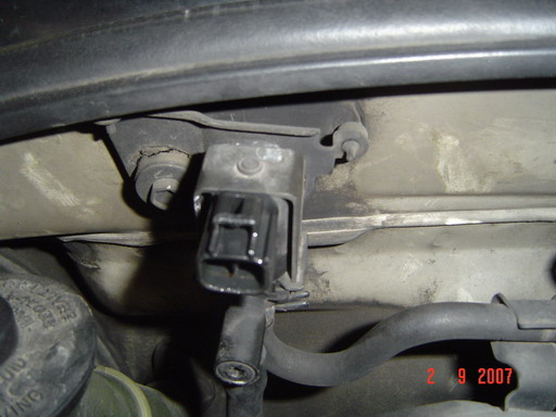

4. ช่างคนที่สอง และสาม บอกตรงกันว่าเซ็นเซอร์อุณหภูมิเสียจึงล็อกกล่องทำให้กะตุกวิ่งไม่ได้ สั่งของใหม่ 1450 บาท ไม่หายอีก อันนี้ใส่เองได้

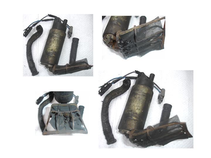

5. ช่างคนที่สามบอกว่าเปลี่ยนปั้มติก ในแท็งน้ำมัน หมดไปอีก 1400 บาท ไม่หาย
