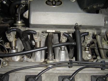

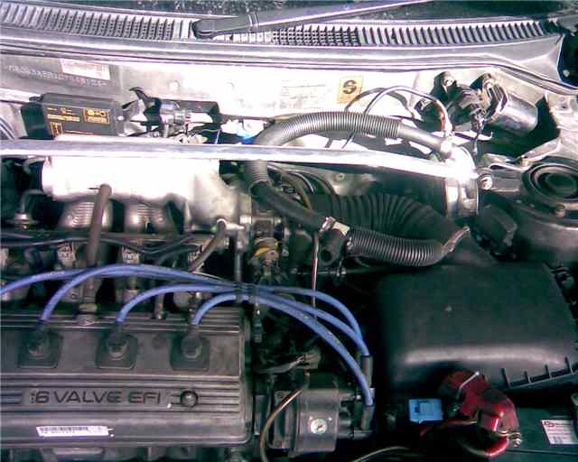

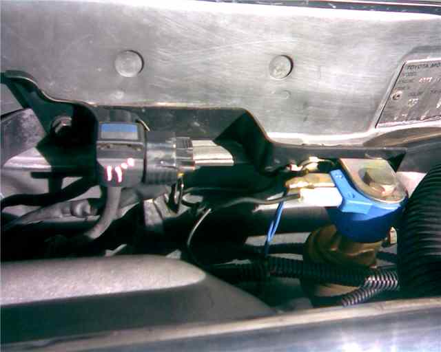

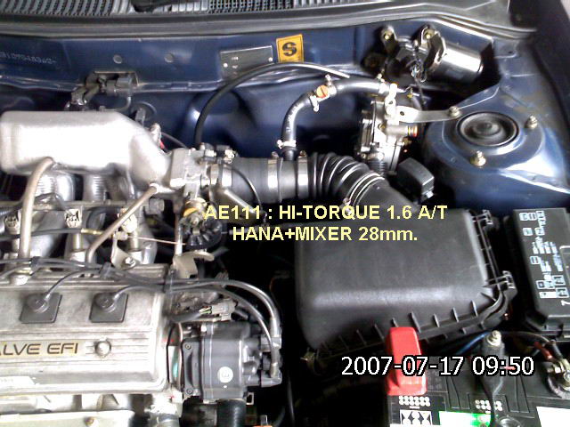

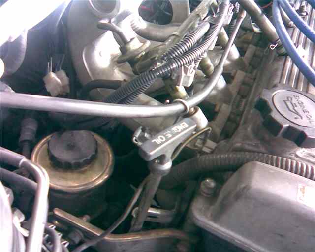

       วันนั้นเอารถไปเปลี่ยนหม้อต้มที่ร้านน้าเหลิมมา พอดีเจอพี่ๆเต็มเลย..ช่วยจูนได้แต่ว่าเดินเบาของผมมันมีปัญหาแก้ไม่ตกจริงครับ...ตอนแรกคิดว่าเป็นที่ ตัว ISC วาวส์ซื้อมาเปลี่ยนไหม่อาการยิ่งแย่กว่าเดิมครับ..ที่แย่กว่านั้นคือรถรุ่นผม (AE111 Hightauge) รุ่นนี้มันไม่มีตัวปรับ แวคคั่มแอร์เหมือนชาวบ้านเค้า หรือว่ามีแต่ผมไม่รู้เลยลงรูปประกอบไว้ไห้ดูนะครับเผื่อเพื่อนๆจะได้ช่วยดู......อาการคือ ทั้งน้ำมันและแก๊ส.(ตอนไม่เปิดแอร์) อยู่ที่ 850 เปิดแอร์ 800 ได้ประมาณ 5-6 วิ คอมเพรสเชอร์ยังไม่ตัด ECU สั่งตัดไฟ รอบโดนดึงลงมาเหลือ 600 งงจริงๆครับ....ช่วยทีครับมีรูปไห้ดูด้วยหาตัว แวคคั่มไม่เจออะครับ..
