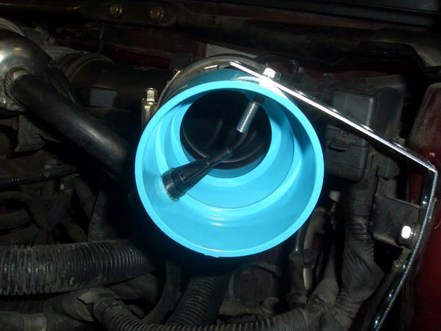

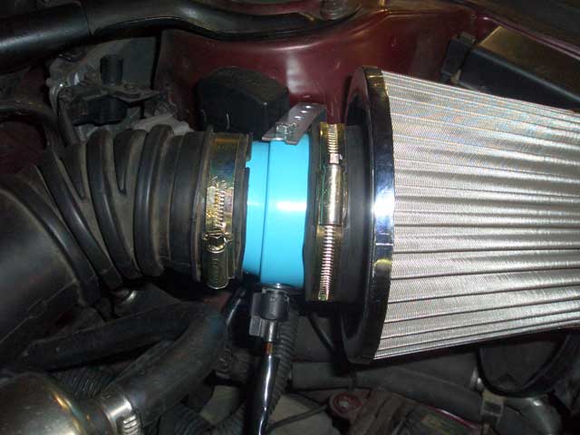

       แหะๆ กลับมาแล้วครับ หลังจากห่างหายไปนานเพราะแรมเสีย ทำให้เปิดคอมไม่ได้

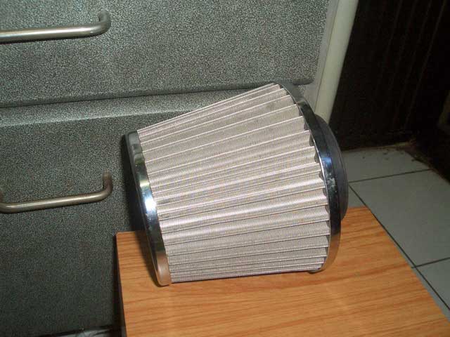

สืบ เนื่องจากแฟนพี่ผม (ล๊อกอิน Thotsakan) ได้ให้กรองเปลือยมาลูกนึง ยี่ห้อเฮอริเคนในตำนาน หลังจากที่ผมตามตื๊อมานาน เป็นกรองลูกเป้งขนาดปาก3นิ้ว และลแล้วผมก็ได้มันมา
หลังจากที่ได้มา แล้วก็โทรถามตามร้านรับเดินท่อต่างๆ เค้าคิดราคาตั้งแต่900-1500 โอ้ว แพงจนหาชิปไม่เจอเลย และด้วยมีเงินที่ติดตัวแค่ไม่ถึง100 จะทำยังไงดี

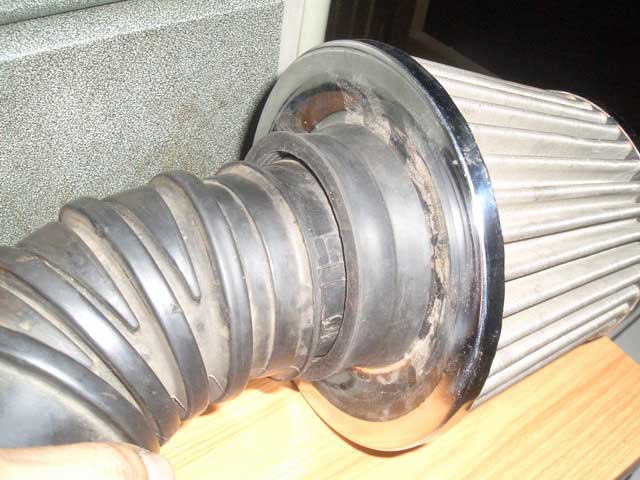

ขนาด ปากลิ้นปีกเสื้อมันกว้าง2.5นิ้ว แต่กรองกว้าง3นิ้วจะทำยังไงดี ผมเลยเดินไปร้านทำพวกประตูแสตนเลสข้างบ้านซึ่งสนิทกันดี ถามว่าทำปากข้างนึง2.5ข้างนึง3.0ได้ไหม เค้าบอกไม่ได้ แป่วเลย

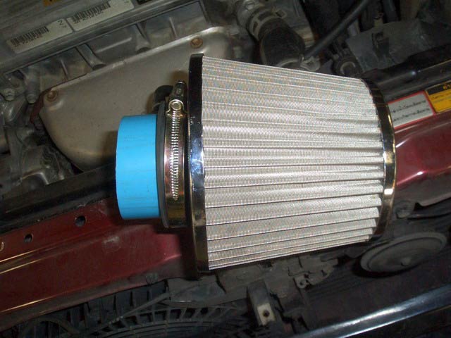

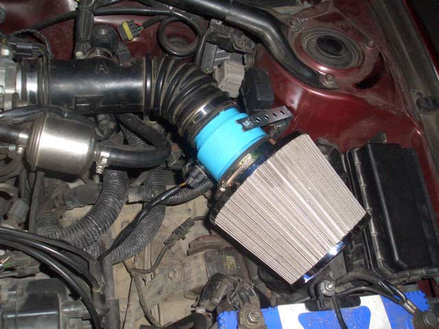

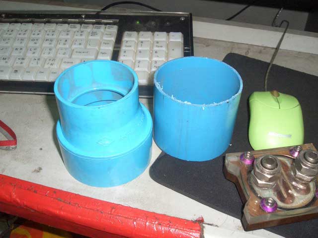

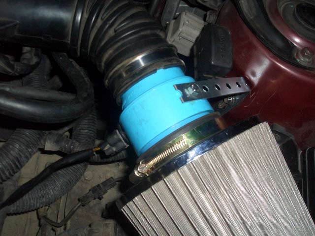

และ แล้ว ไอเดียก็ปิ้งขึ้นมาในสมอง ว่าต้องใช้ตัวลดขนาดของท่อPVC ยี่ห้อ ท่อน้ำไทย(เกี่ยวเปล่า) โดยการเอาแป๊ปมาสวมที่ปากกรองก่อนแล้วเอามาใส่ที่ลดขนาดอีกที เห้ย ใครฟระ ฉลาดหาชิปไม่เจอเลย(ชิบ-หาย)
และแล้วก็บึ่งมอไซค์ส่งแก๊สคู่ใจไปซื้อทันที ตัวลดขนาดราคา16บาท ท่อแป๊ป เค้าเหลือๆ คิด4บาทพอ(........)
มาดูขั้นตอนกันเลยดีกว่า
